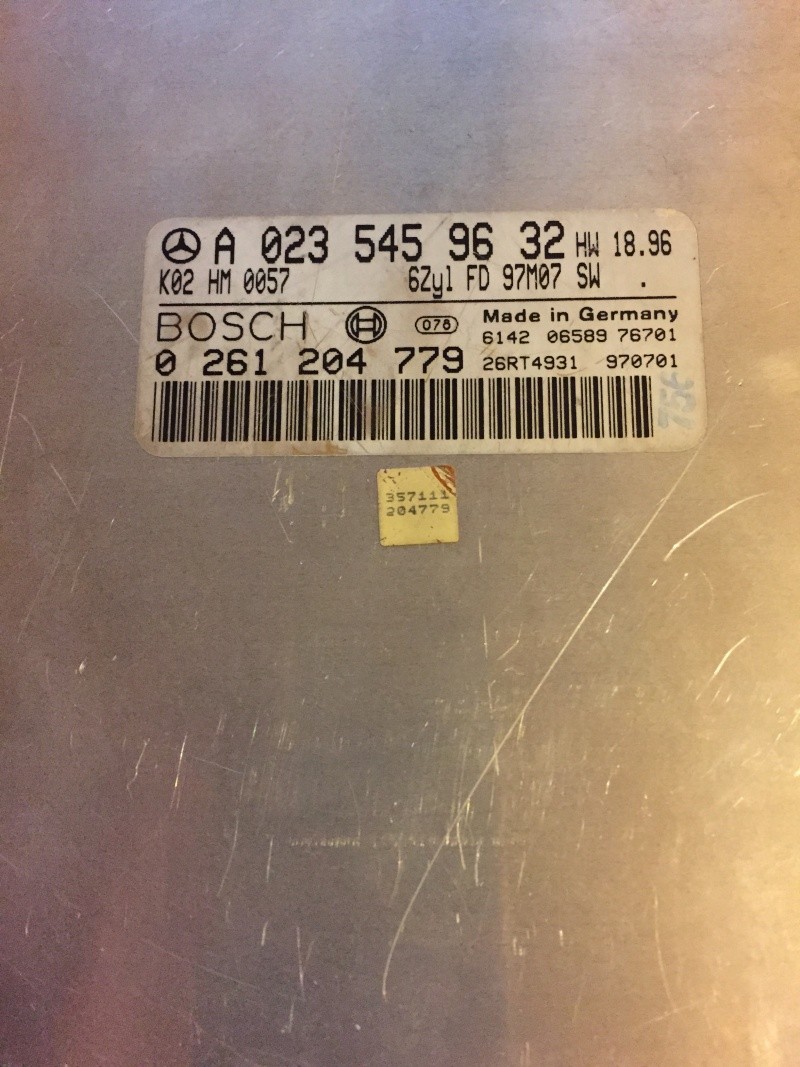

j'ai abîmé (plus de communication avec MB star) un calculo de classe c 240 w202 de 97 donc avec EZS.
voici les photos du calculateur
j'ais racheté un calculateur avec même réf HW.
en plus de la 28f200 que dois-je récupérer sur l'ancien calculo?
merci d'avance, je vous avouerais , que la je suis un peu perdu , j'y connais rien en immo....

l'eprom qui contienne les data d'immo sont dans motorola hc11e9

ok donc je dessoude/ressoude sur mon nouveau calculo la 28f200 , le mcu hc11e9 et c'est bon?

Oui la 28f200 et le hc11e9

salut, est ce que quelqu'un peut vérifier si j'ai bien virginisé le fichier de la hc11.
de plus on est bien d'accord que pour programmer sur DAS, le nouveau calculateur avec les même ref HW j'ai juste à "virginisé" la hc11e9? pas besoin de remettre la 28f200 d'origine?

petit UP et je rajoute les references:
mercedes: A0235459632
bosch: 0261204779
guigui525 est déconnecté   Réponse avec citation

Bonjour !
l ya deux ans, on m'a changé d'un écu comme la vôtre, comme le swap flash et MCU de vieilles écu aux nouveaux écu ..
Two years ago I was changed one ecu like yours , just swap flash and mcu from old ecu to new ecu ..
