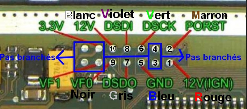

bon c'est bon j'ai souder la nappe qui était livré dans le kit avec le Ktag celle de 10 câbles de couleur et le 1er est de couleur Marron puis c'est le Rouge et le dernier est Noir, je vous mets une petite photos avec le repérage des couleurs ;)
https://zupimages.net/up/20/16/bz1p.jpg
https://image.noelshack.com/minis/20...m-edc16c34.png
Dite moi ce que vous pensez si c'est bien cela ou pas ???

Bollide 13/04/2020 16h10
Bon en faisant des tests de continuité avec le multimètre je crois que j'ai fais une GROSSE bêtise WOULALA... Je crois avoir inversé les couleur et le Pin 1 c'est le file Rouge et non pas le Marron pourriez-vous s'il vous plaît me le confirmé ou pas ???
https://zupimages.net/viewer.php?id=20/16/35if.jpg
https://zupimages.net/up/20/16/35if.jpg
<a href="https://zupimages.net/viewer.php?id=20/16/35if.jpg"><img src="https://zupimages.net/up/20/16/35if.jpg" alt="" /></a>
bkprog13 13/04/2020 17h35
ta dernière photo couleurs ok
