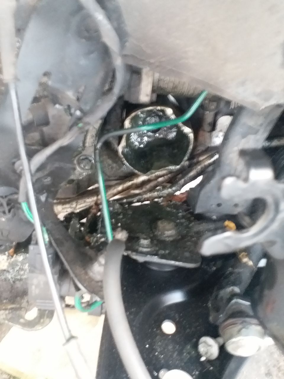

bonjour a tous voila J'ai un souci suite a un accident cote conducteur triangle + cardan hs je doit les change triangle ok mes cardan il reste juste la tète sur la boite que je n'arrive pas a enlever besoin d'aide merci

Salut !
Soude Un arrache à inertie.
Ou enlevé celui de droite puis tu tape avec un bon gros tourne vis à travers le pont.
Ou le mieux est l outil qui est fait exprès.
C est un arraché inertie avec une fourchette qui va derrière le bol du cardan.
Bon courage

C’est vrai que c’est de plus en plus difficile a sortir maintenant !
Si pas trop d’outil un grand burin et tu tapes pas dessous pour l’extraire.
Suivant les modèles pas sur d’avoir accès essaye avec un demonte pneus !

Oui il existe un branleur avec un adaptateur en U que tu passes derrière pour l’extraire.
Un bon point comme il est hs tu peux taper dessus.
Bon courage il y en a avec des clips qui sont vraiment solide

Salut il y un clips qui maintient la tête avec un démonté pneu par en bas et tu fait la même chose par en haut sa doit faire l affaires
