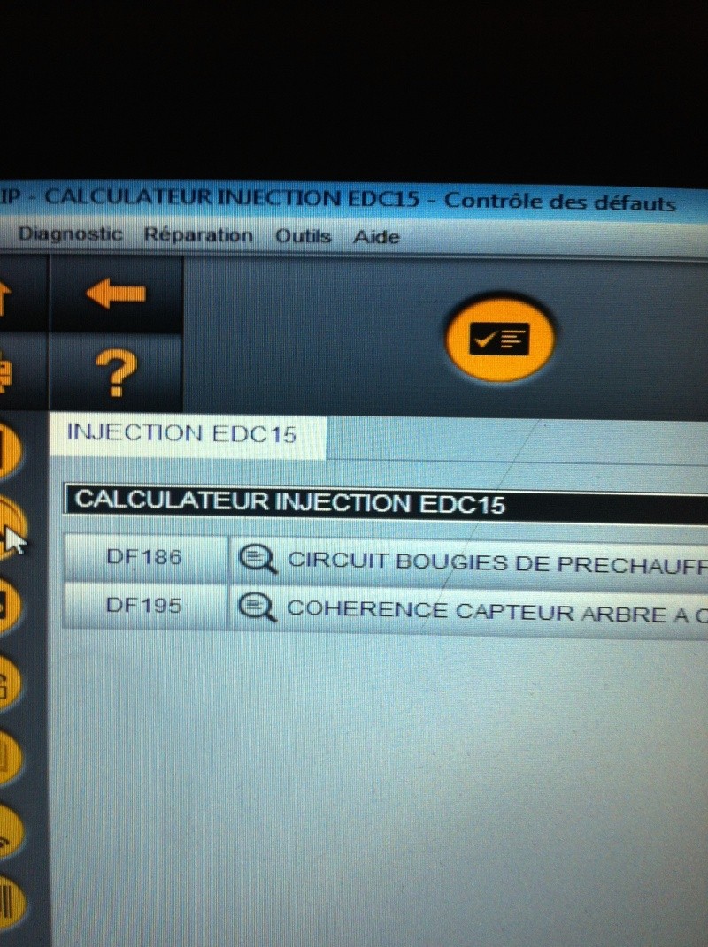

Bonsoir c'est bon j'ai les code default Df186 1def orange
Df 195 2def orange
DF002 orange
DF006 orange
007 rouge
008 rouge
009 rouge
052 rouge
J'ai reussi a effacer tous sauf les capteur de roue demain le vehicule retourne chez renault ils vont changer le capteur pmh et je vais leurs dire de mettre un support pour ne plus avoir de soucis merci a tous pour votre aide a bientot MERCI MERCI

oui la tu a certainement une bougie ou autre hs et le pmh

Salut GREGKASS c'est 2 la etait des defaut orange j'ai pus les effacer et il ne sont pas revenus mes se de lasurveillance de pression pneumatique etait en rouge donc pas de possibiliter de les effacer et comment savoir laquelle des bougies est hs .

moi je lai sort moteur chaud et je teste mais si c'est un dci tu n'est pas obliger de les changer sa peu être un relais aussi c'est le même code default

Bonjour a tous c'est bon j'ai recuperer la voiture chez renault ils ont changer le kit pmh , capteur , conecteur et en plus ils ont soudez un support et ils ont mis une bague en plus pour ne plus avoir de soucis de démarrage mes ils ont voulus que je paye 272 eur alors que la piece etait sous garanties j'ai donc contester et au final tout a ete refait a neuf cout 0euro mes il a fallus que je cris vus que le probléme etait revenus il y a 3 mois et la perssonne que j'avais eu ma dit qu'ils l'ont changer alors qu'ils lavait nettoyer c'est se que la perssonne d'aujourd'hui m'a dit .
Mes si au telephone j'aurait dit que la pieces est garanties ils auront pas fait tous sa mes bref probleme resolus . MERCI A VOUS ET FAITE ATTENTION A CERTAIN GARAGISTRE .
