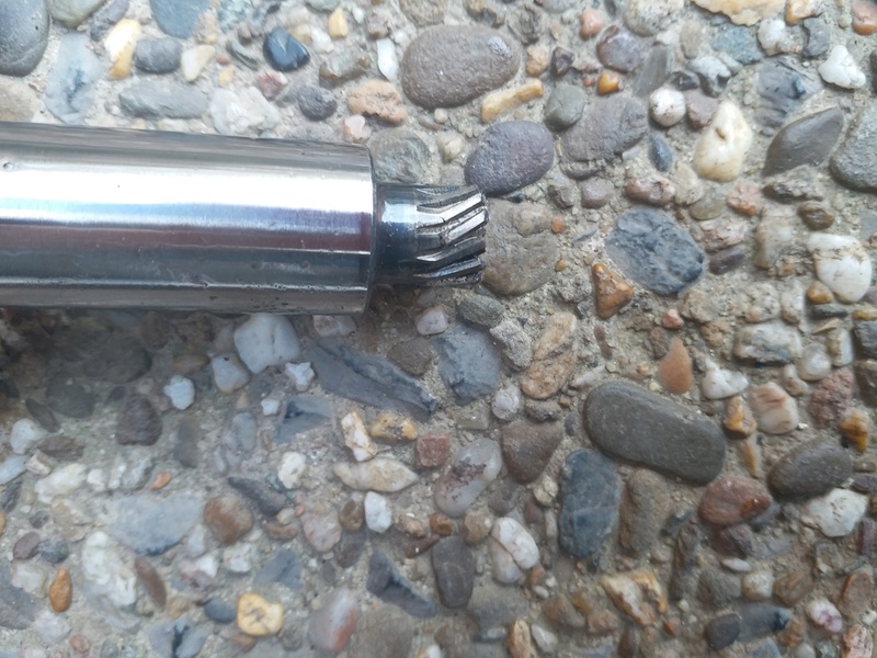

salut ce n’est pas une pompe électrique mais bien hydraulique entraine par courroies
aujourd’hui j’ai démonté ma pompe
---------- Post added at 16h00 ---------- Previous post was at 15h57 ----------
l’axe de la pompe c’est carrément enlever
rachrbx est déconnecté   Réponse avec citation
