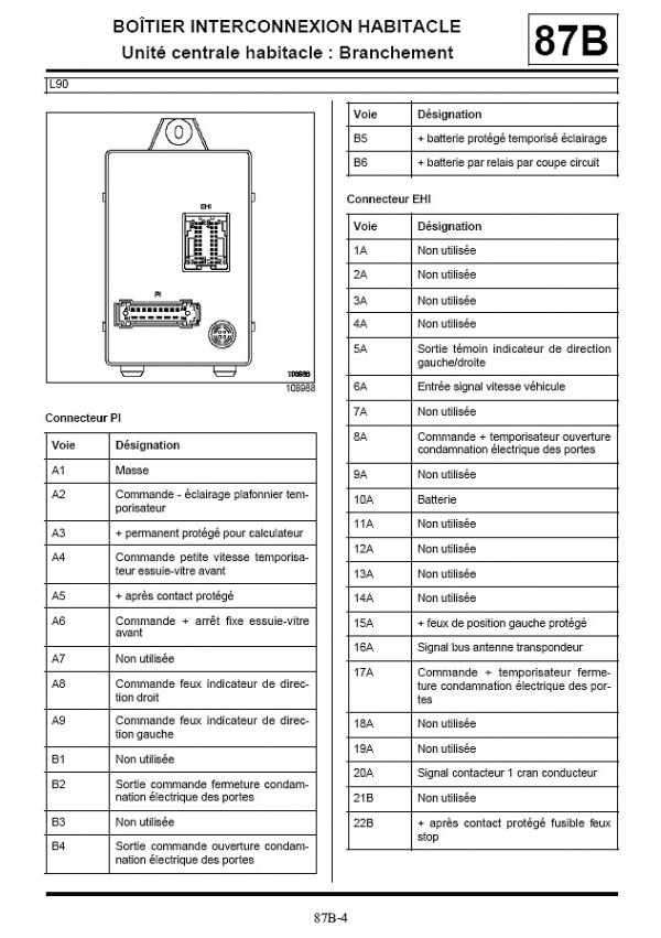

salam
je cherche pinout (12v...masse..kline...) pour dacia logan 2010
j'ai un schema mais j'ai trouvé pas K-line!!!

ta doc n'est pas entière
le K-Line de l'UCH est sur la page suivante de ta doc
C'est sur le 40V noir
Sur les Dacia de ces années, c'est comme sur les twingo: de la très vielle technologies low cost
Du K-Line en voie 7 OBD pour l'UCH et du L-Line pour l'injection en 15 OBD
Il n'y a même pas de CAN !!!

Ligne K sur EHI en B34.
