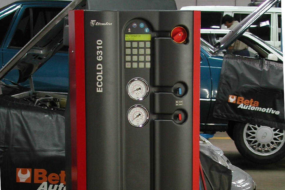

J’ai un soucis qui m’embête un peu. Ça n’empêche pas l’utilisation de la machine mais après tirage au vide elle m’indique systématiquement circuit non étanche. Pourtant quad je regarde la valeur de vide c’est ok
Il y a un capteur -1/9b qui sort un signal 0-10v. J’ai mesuré le signal qui descend à 0.08v après tirage au vide donc une valeur de vide de environ -0.9b. Après tirage au vide la valeur ne bouge quasi pas donc l’ensemble est bien étanche.
Voilà le capteur en question qui est connecté directement à la carte électronique de cde

Bon je me répond à moi même. J’ai installé un afficheur programmable qui affiche donc de -1 à 9b selon la valeur mesurée 0-10v.
Et bingo le zéro était pas mal déréglé. J’ai donc mis le circuit vapeur à l’air libre et réglé le zéro.
Depuis la machine fonctionne parfaitement.
