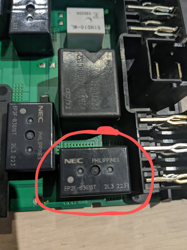

J'ai une consommation de courant sur une xsara hdi 110 j'ai un relais qui reste coller dans le bsi obligé d'enlever le fusible du bsi pour ne pas avoir la batterie vide le lendemain jai ouvert le bsi mais je n'arrive pas a trouver a quoi correspond se relais c'est un bsi valeo cn4
https://i.postimg.cc/xdbPLRc1/PXL-20...41118114-2.jpg
Je vous remercie de votre aide

Il reste collé entre 1_et_10
Ou entre 4_et_8
Il y en a dans les UCH Renault, si tu en as un sous la main ....
Ou entre 4_et_8
Pièce jointe 97924
Ok je vois sa je te remercie
