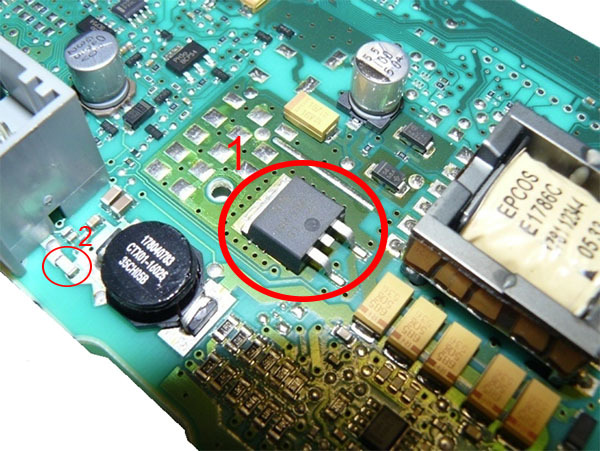

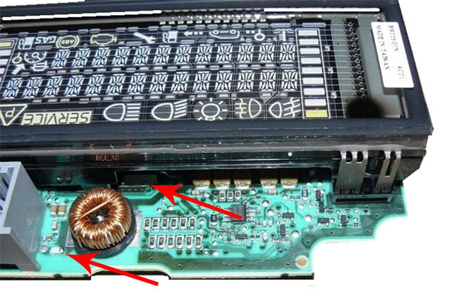

Salut ,
voila ton branchement : ![]() voila tes problèmes : ![]()
| The Following 2 Users Say Thank You to VroumVroum For This Useful Post: | boul27 (23/07/2021), zav_ze_best (23/07/2021) |

Salut la team !
Chose promise, chose due ! Le compteur est ENFIN réparé, j'ai eu le temps hier soir de changer les composant indiqué dans le topic (sur un compteur que j'ai récupéré HS, pour garder le mien le temps de le réparer aussi, je préférai faire sur un compteur d'essai) et.. magie ! tout est revenu ! Ce compteur là n'affichait rien et ne sonnait pas non plus Après tant de mois, quelle magie de retrouver enfin une jauge à essence et un affichage de la vitesse ^^ Merci à vous tous |
