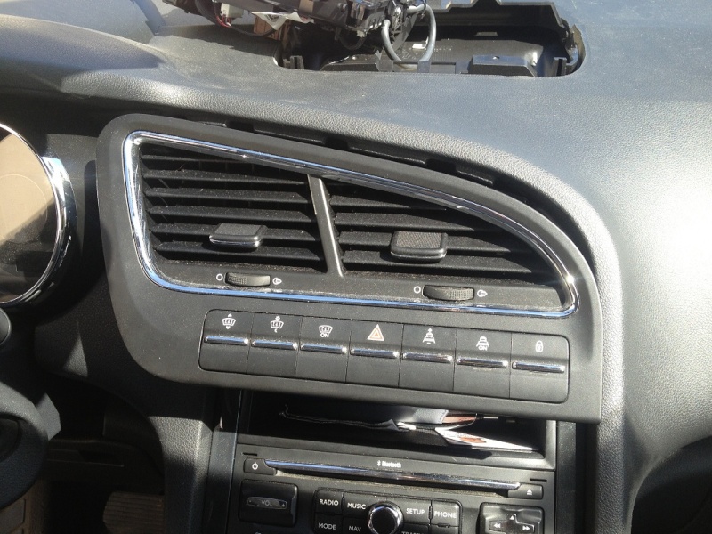

- Ancienne installation.
- Dépose de l'ancien poste et écran.

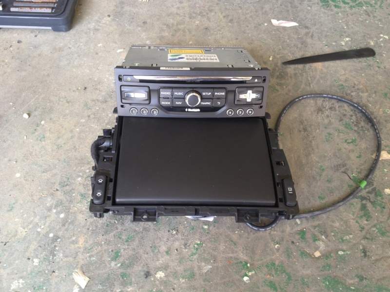

- Rneg et Rneg+.
Seul différence il n'y a plus de carte SD sur le Rneg+.

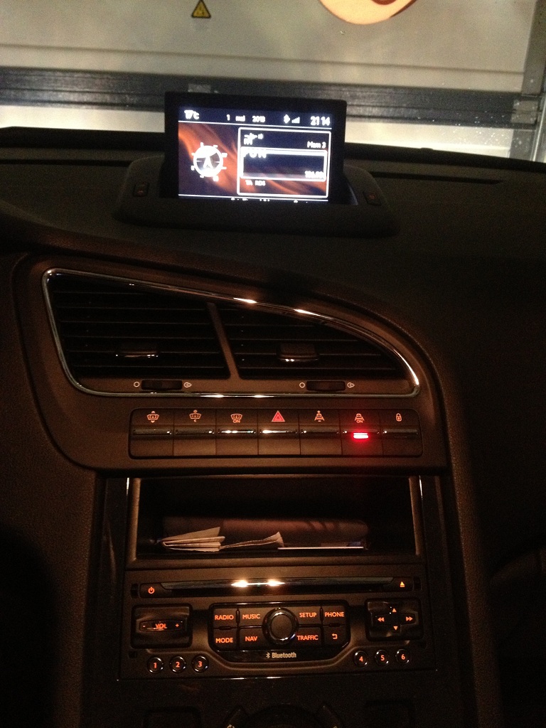

- Et voilà ce que ça donne.
Fonction en plus bluetooth audio pour du streaming audio de bonne qualité
possibilité de rajouté une caméra de recul (mais il faut que je trouve le schéma).
Possibilité de rajouté une entrée vidéo.
Prise USB.
Ecran HD (mais attention ce n'est pas le même que sur les rt4 et 5).
En-faite c'est un regroupement des meilleurs fonction des rt4 et 5 puis du RNEG.
En tout cas j'en suis pas déçu.
