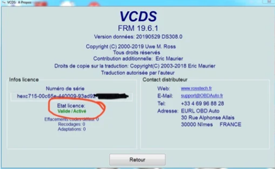

quand tu ouvres VCDS dans l'onglet "à propos" est ce que la licence est activée ?
ElTurco (18/02/2021), kamsoft (18/02/2021)

salut Nico76 ,peut etre c'est un prob de soft ,j'ai vérifier la licence est pas activé .
etat non confirmé ,quel version doit installé.
