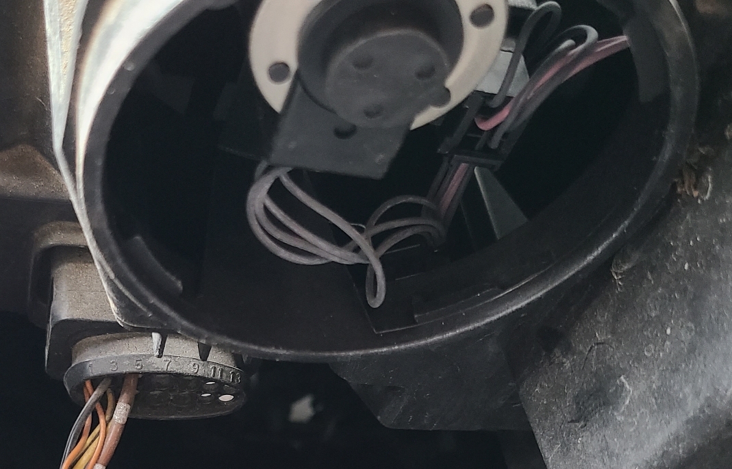

bon, bein après avoir suivis a la lettre les indications de mon deuxième lien et modifications faite , rien na changé toujours pas de fonction antibrouillards allumés quand on ferme le véhicule !
a l'ouverture du véhicule oui ,antibrouillards s'allume , mais pas a la fermeture !
le pire dans tout ça ,c est que je ne sait pas ce que j'ai modifié , j'espère que cela n'aura aucune conséquence par la suite!
et tout ça parce que je recherche juste une impulsion 12v ou un 12v temporaire a la fermeture du véhicule !
je ne veux pas "gratter" dans la porte chauffeur pour pas abimer quoi que ce soit (ça aurait été facile ,rétro,gache...)
une autre solution prendre l'info des clignotants avant , mais aucun schéma clair n'indique les clignotants avant.
si quelqu'un voit une info qui puisse m'aider d'après cette photo ?
merci d'avance

feux avant

Bjr normalement on prend sur la centralisation pour les alarmes

merci , mais alors , ou est cette centralisation ?
j’ai désossè la boite a fusible sous le volant et moteur ,aucun fils de clignotant
ne part d'ici.

Pour Seat la centralisation ce prend sur la porte chauffeur

alors c'est mort ! veux pas démonter la garniture
