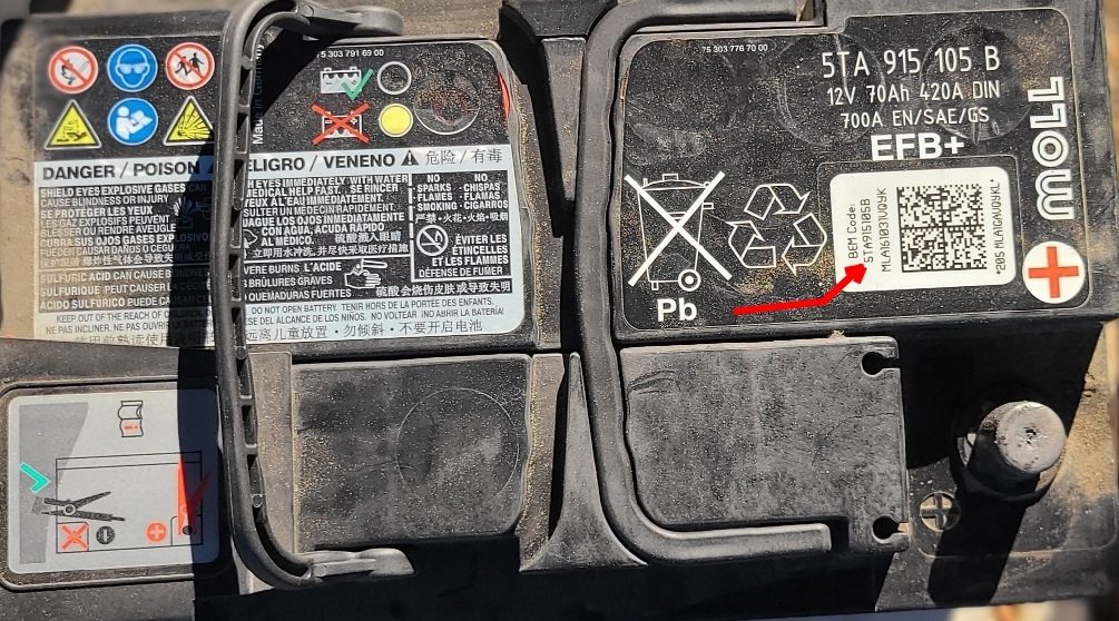

salut a tous
je galère depuis 3 jours après changement de ma batterie !
il y a 4 jours batterie a plat démarrage impossible (de retour de congés , 10v5)
en place ,une marque de batterie bizarre inconnu , juste marqué EFM+ ??
je mets une varta N70 EFM , mais la impossible de trouver le code BEM !
avec vcds sur l'ancienne j'avais constaté qu'il y avait des "1111111111" dans le menu consacré.
rien n'a changé pour l'ampérage j'y est remis 70A le "EFM+" , mis EFM seulement
mais cette histoire de code m'ennuie !
j'y est mis la référence de la batterie ce qui est sans doute faux !
votre avis ?
ci dessous les capture de ma batterie.
Seat Ateca 1.6LTdi

Salam ton code il est sous le QR code comme sur toutes les batterie en général

oui j'y avait pensé , mais ce n'est pas le code a 10 chiffres et lettres auquel on doit s'attendre .
on départ je me suis dit c'est lui , a la question posé au vendeur (amazon) pas de réponse !

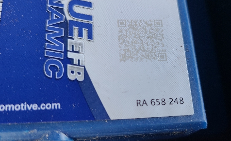

Essaye de flasher le qr code

les caractéristique de la batterie ? tu as la photo au premier post.
---------- Post added at 09h53 ---------- Previous post was at 09h45 ----------
ce vendeur n'est vraiment pas a conseiller ! en échange de mail , je lui demande ou est le code EFB ? le QR code est effacé..
il me réponds sur la batterie !
j'insiste en lui montrant la photo et lui précisant y'a rien et que le QR code est effacé
il me répond , on ne le donne qu'au centre auto et garages !.....????

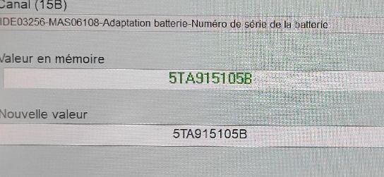

autrement ,une idée comme ça....
et si je mettait le code de la batterie HS (10.5v) celle qui était en place
et qui...après controle au vcds était noté dans le menu adéquat
" 1111111111" ???
au lieu du code de la batterie ? est ce a dire qu'une personne a changé la batterie et n'avait pas de quoi coder et qui....?
une explication de la batterie hs rapidement ?

bon, bein , sans réponse de mon vendeur si ce n'est il y a 15 minutes disant :
<<jamais de retour avec cette question, je vais poser la question a notre fournisseur Varta ! >>
j'ai enregistrer le code de mon ancienne batterie ci dessus , le calculateur la pris , elle est identique en puissance a la nouvelle
a peux de chose prêt.
maintenant , va savoir comment cela est gérer par le calculateur dans la mesure ou j'avais trouver quand elle était en place en BEM
"1111111111" , vraiment bizarre tout ça !
---------- Post added at 13h14 ---------- Previous post was at 13h12 ----------
je laisse le code BEM au cas ou il pourrait servir a d'autres (bat 70AH 760A )

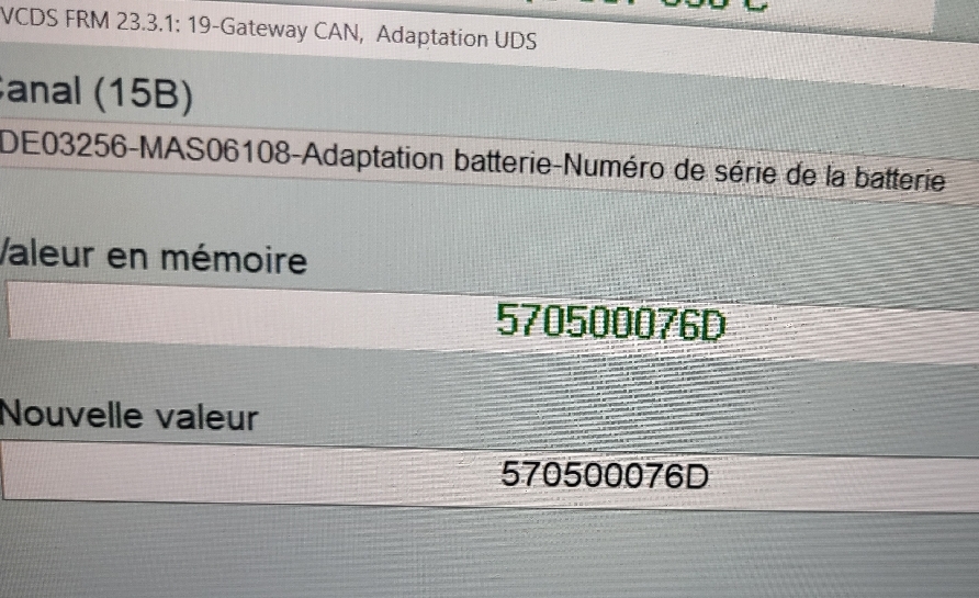

met la dans le gateway

Hum je viens de voir ta pas rentré le bon code.
C est pas celui ci désolé les photos s affiche plus comme il faut sur le téléphone :-(

code rentré c'est celui de l'ancienne batterie
5STA915105B
la varta n'en a pas !
