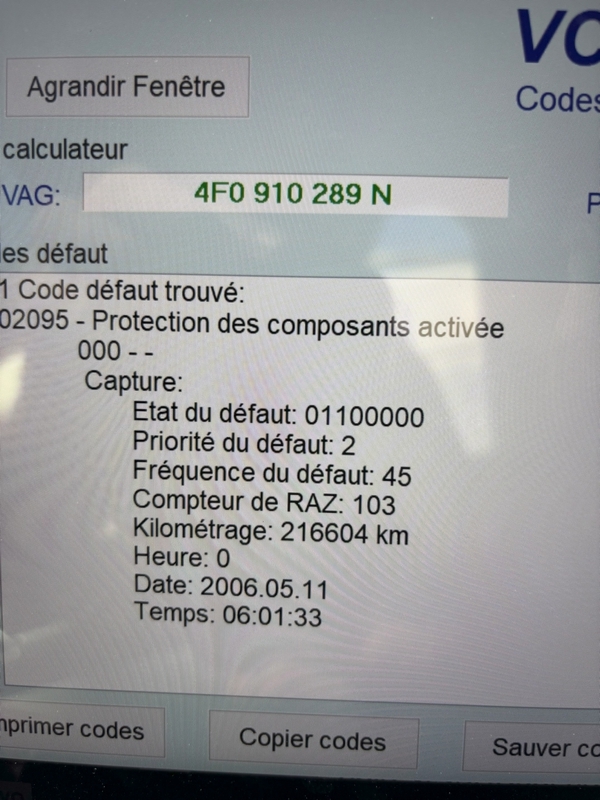

Le véhicule semble rouler correctement ( je n'ai fait qu'environ 30 km en vile pour le test ) par contre le souci c'est une fois le véhicule a l’arrêt et lorsque je fais les tests via VCDS (23.3.0) et le résultat c'est: code erreur 02095 (Protection des composants activée)
En faite: les feux arrières (veilleuses 2sur 3 plus le feux de marche arrière et l'anti-brouillard restes allumé constamment) une fois le véhicule verrouiller, donc forcément ca décharge la batterie et bien sur elle est Hs elle aussi avec tout ça, car la panne date de puis plus de 2 mois et moi je ne viens de récupérer le véhicule que ce week-end donc voilà

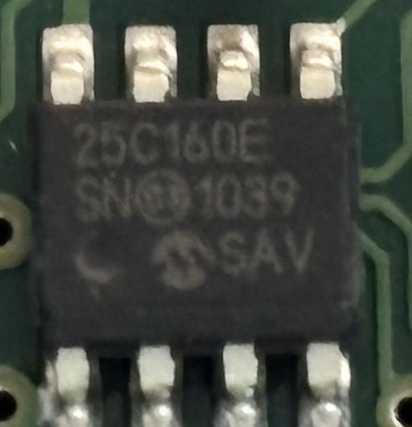

J'ai donc démonter le fameux module (boitier confort) 4F0 907 289N Sw: 4F0 910 289N et j'y est trouver un petit epprom (25c160E) j'imagine que c'est lui qui doit avoir toutes les bonne infos du véhicules par contre il me faut trouver un boitier exactement avec les mêmes reférences ou pas vu que je peux lire et réécrire certainement la fameuse epprom (25C160E) pour que le nouveau boitier soit opérationnel avec le véhicule sans forcément passer par une reprogrammation complète du véhicule, LA EST MON INTERROGATION ?!?
Je vous mets 2-3 petites photos c'est bien plus parlant des fois que les mots...
