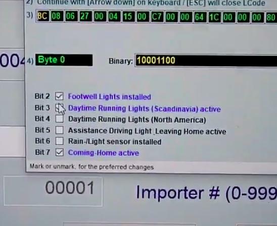

Bonsoir Les amis SVP j'ai le code sur golf reste toujours allumé je crois que c'est une comme option et on peut le désactiver avec vcds qq connaît les procédures pour le désactiver svp merci d'avance

avec VCDS:
====>09-cent elec
====>07 coding
et regarde si le byte 3 (scandinavia) est cocher si oui le décocher
(a confirmer par un pro)
