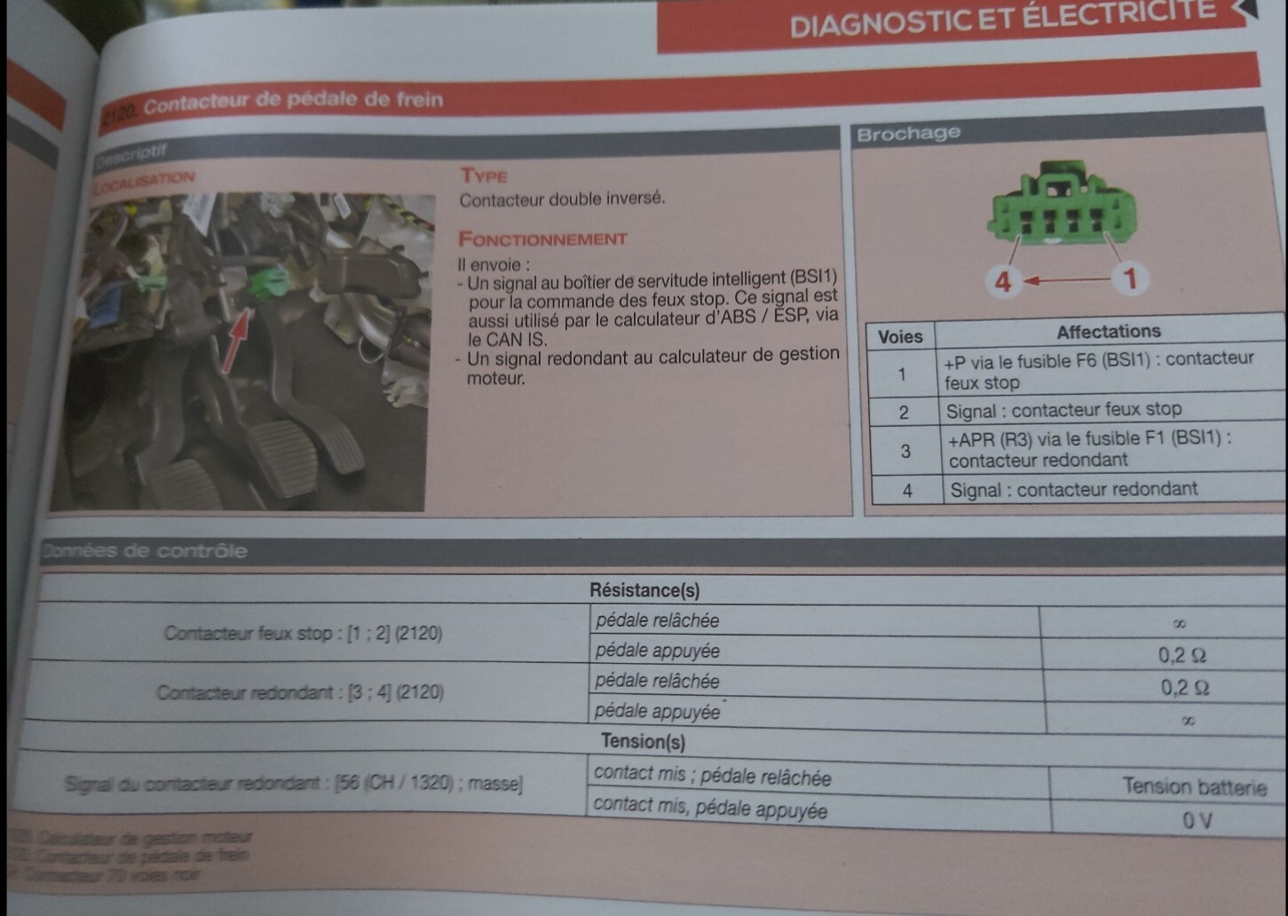

Tiens ça sera plus pratique pour testé c'est pour 2008 1.2 puretech ça mais normalement au niveau contacteur c'est pareil.
