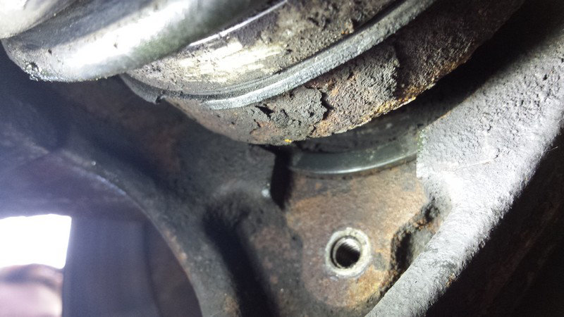

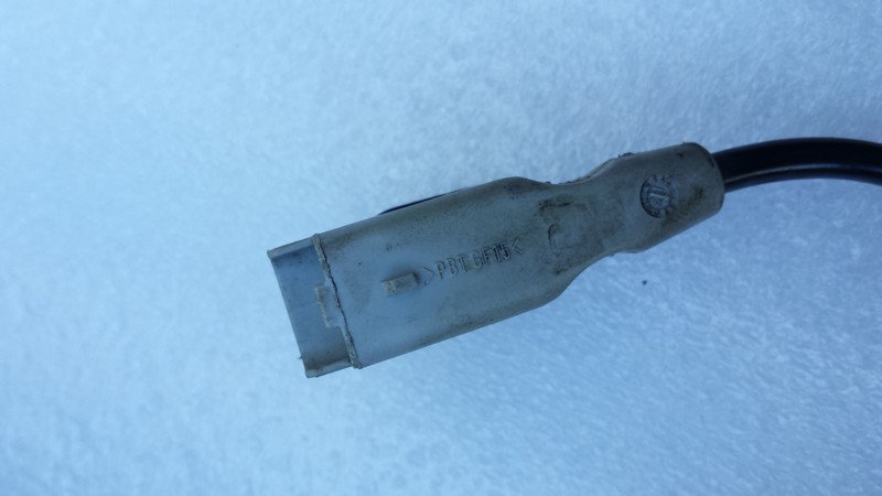

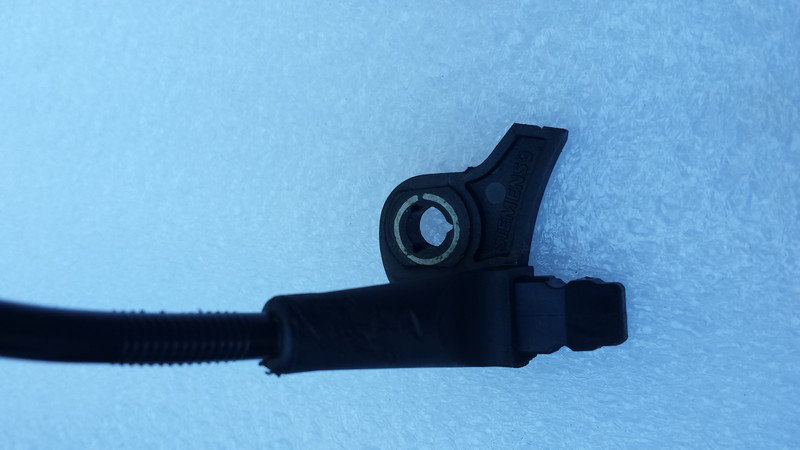

Bonjour,je revient vers vous car j'ai regarder un peu plus prêt au Capteur ABS coté Roue Avant Gauche...
Donc pour ma part ,je ne voit rien de spécial ...le capteur a l'air d'avoir rien du tout ...
je ne sais pas si y'a un rapport ,mais en faisait mon DIAG, il ma marqué ABS BOCSH 5.3 ....et en démontant mon Capteur ,il est de marque SIEMENS...donc pour ma part je pense que la marque ne doit pas avoir d'importance du a mon problème,mais je préfère le dire au cas ou sa serait ça ...
Voici les photos :
Photos ABS BOSCH 5.3 du DIAG :
Photos CAPTEUR ABS :
Merci de votre aide ...Bonne Journée..

salut lens-mania
vu ke le défaut et sur la plausibilité......apparemment le capteur est bon......mais sur tes belles images je pense ke t'a un problème de cible sur roulement(roule avec abs, et roulement sans abs)........
donc soit le roulement monté sur votre moyeu est un roulement sans abs ; ou bien il a était monter a l'envers (car la cible est fixée sur un seul coté du roulement).

Slt la cible est sur le roulement c'est une grosse rondelle de couleur noir et apparemment sur tes photos elle n'y est pas donc tu plus qu'à remplacer le roulement et surtout de le mettre du bon côté

re lens-mania...........C une rondelle mince collée sur le roulement ; striée pour être polariser (" - " et "+").......c la partie lisse visible (sur la dernière photo) la ou doit se loger le capteur ABS .( y a pas la cible c lisse )......... si t'a le temps tu peut comparer avec l'autre coté ( droit ) c kif-kif....ils sont identique .

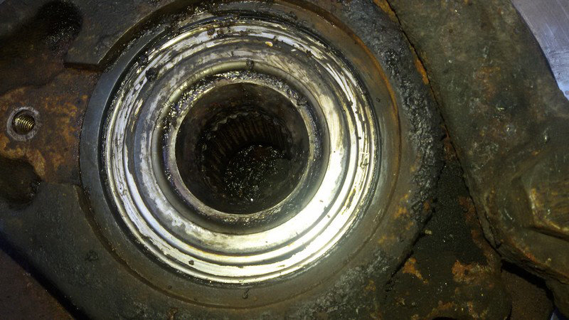

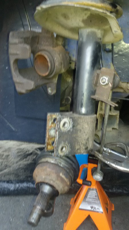

Bonjour ,je revient vers vous ,car après Nettoyage et après avoir remis un nouveau circlips en place ,le Voyant et toujours présent...
je vous mais des photo que j'ai pris pendant le démontage .....
Démontage du pivot de moyeu avec le vieux circlips encore en Place :
Démontage du vieux circlips et début du Nettoyage :
Montage du Nouveaux circlips :
Montage du Nouveaux circlips vue du dessous avec Cardan Remonté :
Donc voila j’attends vos avis ?
PS:j'ai commander un nouveau capteur ABS car celui ci a pris la forme initiale qui avait depuis 2 ou 3 ans c'est a dire au dessous du circlips ..donc il et bien remis entre la fente du circlips mais il n'est pas bien coller sur la paroi du roulement ...

Slt sa ne fonctionnera pas sur tes photos on vois très bien que sur le roulement il n'y a pas de cible ABS remplace ton roulement

je te confirme les dires de nos camarade ton souci viens de la cible du roulement qui est inexistante sur ton roulement
change ton roulement
