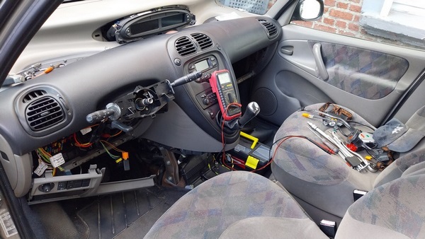

J'ai démonté l'airbag (après avoir bien sûr débranché la batterie et attendu une dizaine de minutes pour décharger), puis le volant (grosse vis torx 55) pour accéder à ce fameux contacteur, ce qui donne ce chantier:

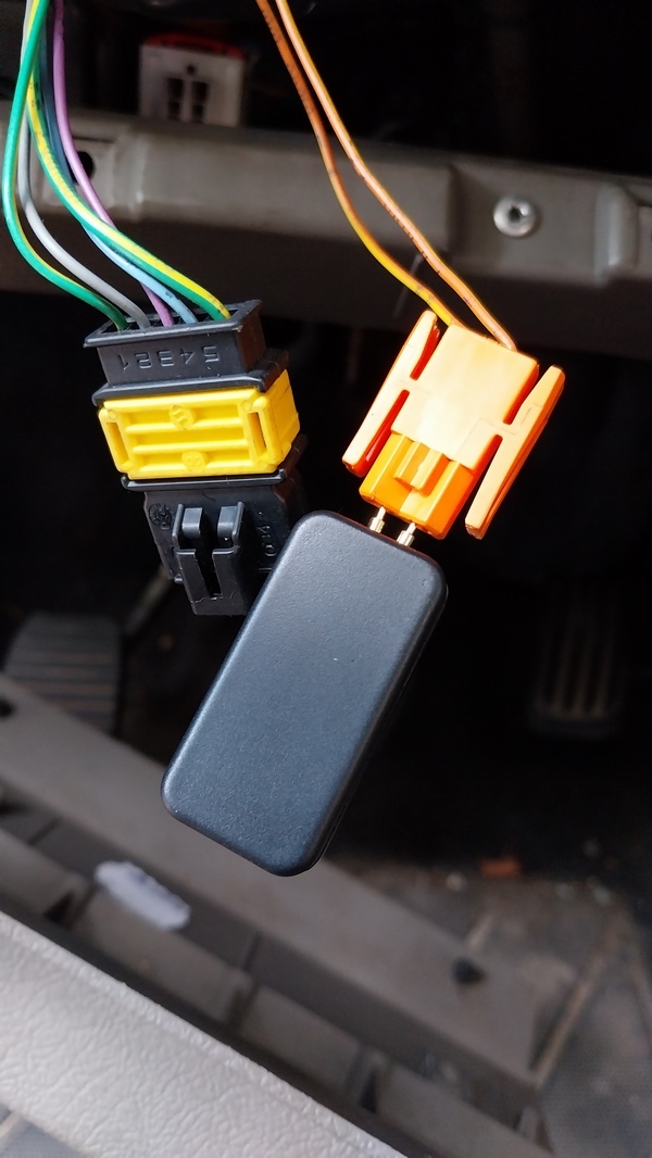

Avant de vérifier si le courant passe bien entre les 2 fiches aux extrémités du contacteur, je place une petite résistance spécifique (leurre) pour qui simule la présence de l'airbag comme on le voit sur la photo
vue d'ensemble:
Ce leurre a une résistance de 2,6 Ohms environ, l'airbag doit avoir une valeur similaire. Attention, il ne faut pas mesurer directement la résistance sur l'airbag surtout, car le courant du multimètre peut déclencher l'airbag, DANGER !
Je remets le contact en position 2, leurre en place sur la fiche : le voyant reste allumé, donc le problème ne vient probablement pas de l'airbag lui-même.. En effet, le leurre est censé simuler un airbag fonctionnel. Il faut donc vérifier les connectiques. Je démarre le moteur: idem, voyant allumé.

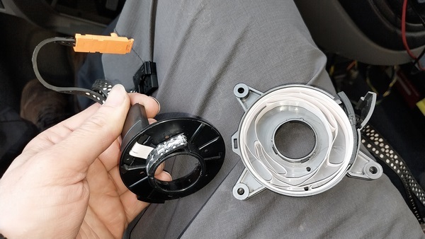

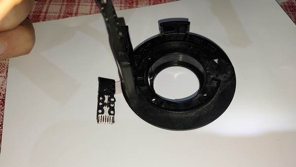

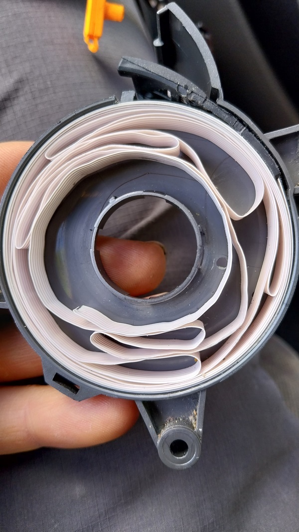

Ensuite avec le multimètre en mode continuité (beep), je test entre les deux extrémités des fiches d'airbag débranchées : ça ne bipe pas donc je me dis que le contacteur tournant doit être coupé. Je le démonte, j'en profite pour photographier la disposition de la bande afin de le remettre pareil après la réparation:
et là je découvre que la piste blanche souple est arrachée !
Ce problème survient souvent quand on ne fait pas attention au centrage du contacteur lors de la repose du volant : il faut bien vérifier que le nombre de tours de volant à gauche à fond, puis à droite à fond, ne force pas sur la bande de butée à butée. Si ce n'est pas le cas, la bande va forcer d'un côté et s'arracher.

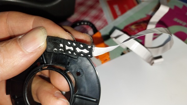

Je tente de réparer cette piste en grattant le plastique avec un cutter, ce qui fait apparaître les bandes cuivrées, que je souderai ensuite en déposant de l'étain sur chaque cuivre.
Après réparation, très délicate car il faut faire attention à ne pas faire fondre le plastique, j'obtiens ceci :
Le deux parties soudées semblent bien tenir : je reteste donc avec le leurre.
Je mets le contact en position 2, et là, super ! le voyant "airbag" disparaît.
Mais malheureusement, il est revenu car il y avait un faux contact dans l'une des soudures de la piste réparée. J'ai voulu déssouder, et refaire correctement le soudage, mais j'ai fait pire que mieux car le plastique a trop fondu, et les lamelles étaient à l'air libre.
Dommage, car les autres pistes étaient bien soudées (commandes de l'autoradio à partir des boutons du volant).
Le problème de cette méthode est le risque de faire fondre le plastique, ce qui met les lamelles cuivrées à l'air, d'où un risque qu'elles se touchent. Il faut un bon fer à souder avec un panne plate, et un étain qui fond à basse température pour éviter de faire fondre le plastique de la bande enroulée.
