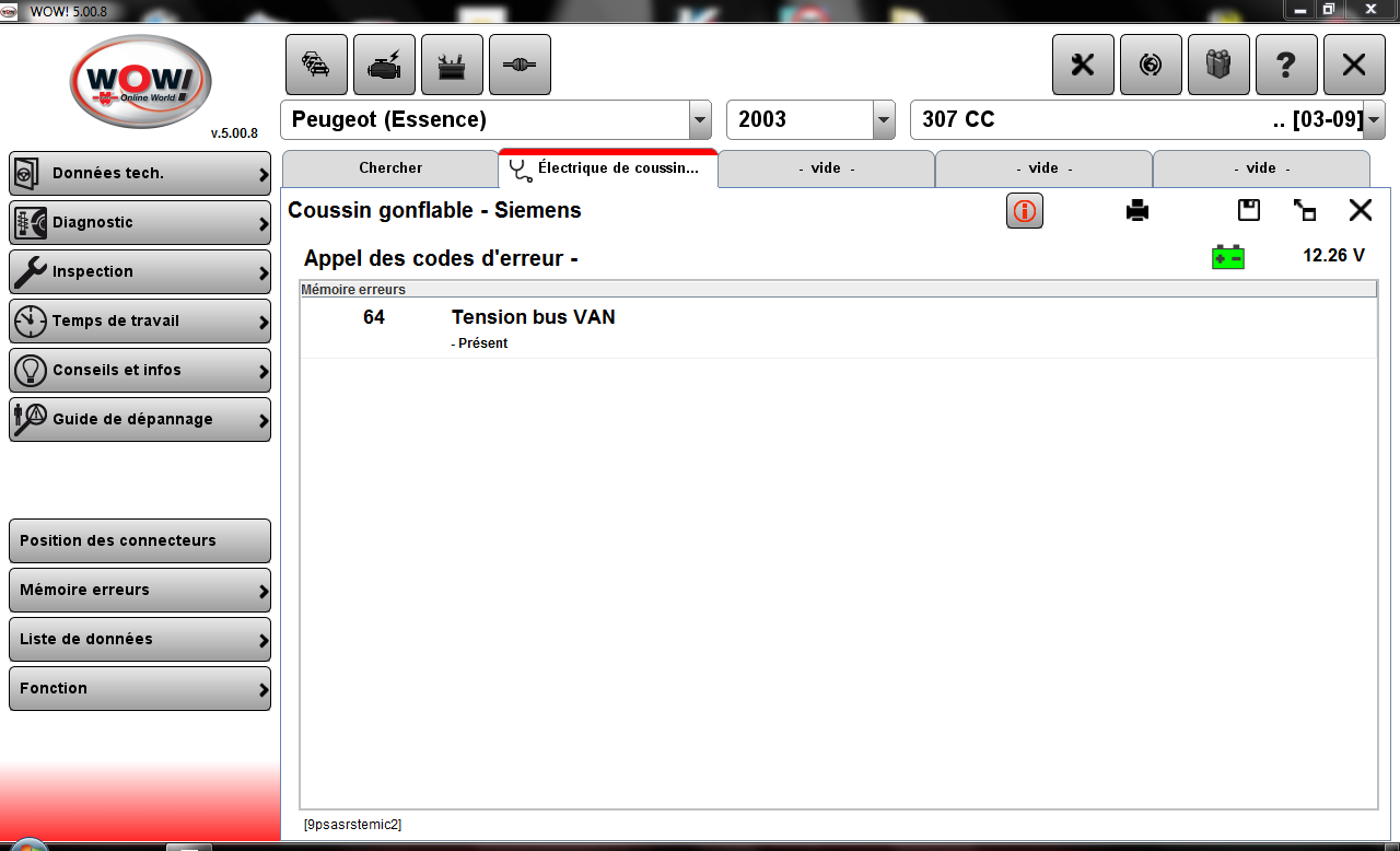

Bonjour @ tous,
J'aurais besoin d'un petit coup de pouce pour un diag sur une 307 CC.
Le défaut qui remonte est le suivant:
Et dans les données en temps réel la seul chose qu j'ai qui me semble étrange c'est une interruption de l'étalonnage des capteurs satellite.
J'ai dans un premier temps essayé de faire le diag avec diagbox , mais cela fait deux 307 série 1 que j'essaie de diagnostiqué avec mais sans résultat, j'imagine que la 7.62 est trop récente....
Merci par avance pour votre aide.

Salut quand c est du van faut mieux utilisé pp2000 ancien version que c elle fourni avec diagbox.

si tu es 32 bits ,toutes les versions de diagbox sont compatibles avec la 307 en VAN ,mais il faut passer par PP2000 dans diagbox
Merci. Je suis en 32 bits avec diagbox 7.62.
J'essayerai en choisissant pp2000. Il me propose pp2000 et diagtool. J'ai choisi diagtool, mais j'ai l'impression que cela lance pp2000.
Et il ne me diagnostic que l'ECU moteur.

diagtool c'est pour l'eobd toutes marques et comme la 307 van n'a pas ce protocole eobd.
