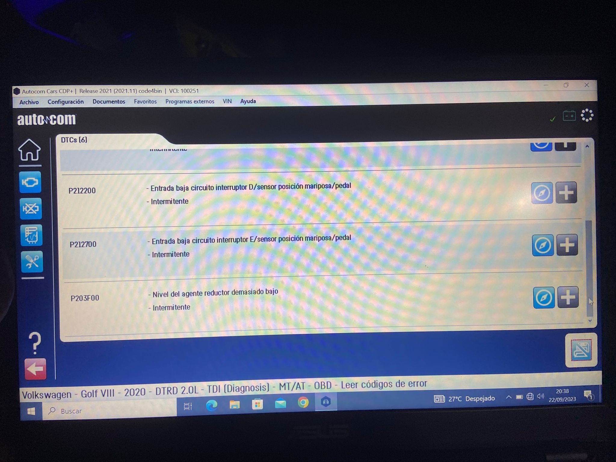

Ma version autocom est la 2021.11, le problème que je vois c'est comme si je n'avais même pas l'autorisation de supprimer les défauts des voitures à partir de 2020.
je te montre les erreurs
Type de fichier : jpg WhatsApp Image 2023-10-01 at 11.36.03.jpg (16,1 Ko, 58 affichages)
Type de fichier : jpg WhatsApp Image 2023-10-01 at 11.36.01.jpg (16,3 Ko, 36 affichages)

On voit rien tu n'a pas des photos de meilleur qualité ?
Utilise un hébergeur d'image et poste le lien spécial forum ici .

https://zupimages.net/up/23/39/av91.jpeg
https://zupimages.net/up/23/39/q75u.jpeg
luisfm est déconnecté   Réponse avec citation

Ok tente une supression et juste avec Contact sans démarré et poste l'image
Deuxième icône gauche
