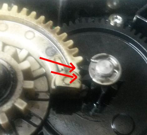

défaut P0488 et P2141 controle de la position de la vanne papillon
j'ai tout démonté et effectivement apres avoir nettoyé ma vanne EGR qui était "dégueu"
j'ai ensuite ouvert le corp de ma vanne papillon et la surprise !!!
deux dents de cassées du coup le pignon moteur tourne dans le vide et n'entraine plus la vanne papillon
j'ai réparer (je pense que ça va tenir)
mais je voulais actionner pour mes tests cette vanne papillon voila tu sait tout
une prothèse dentaire s'impose !

cela m'est arrivé il y a 15 jours sur un outlander ,changement du boitier papillon et hop ,fini la lampe allumer .... 100%
je l'ai démonté comme toi et il était casser au même endroit ....j'ai pas chercher à le faire fonctionner avec mon delphi ,pas vraiment d'intérêt ..

du coup j'ai commandé et changé le boitier d'admission d'air (papillon) et la vanne EGR ,vu le prix de la vanne autant changer les deux (200 € les 2 )
reçu en 3 jours monté et effacement du défaut !!
problème résolu.
