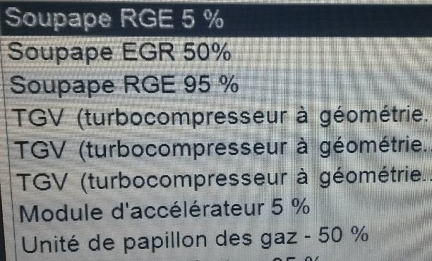

salut a tous
dans delphi je cherche la vanne papillon sur un moteur vw 2l diesel
(en dessous de la vanne EGR)
j'ai actionner sous delphi, "RGE" pensant que c'était celle ci il n'en est rien !!
ou est la commande de cette vanne papillon ?

wow peut être ? je voulais le schéma electrique de cette vanne papillon
(connecteur 4 fils) pas moyen de trouvé ,me suis dit je vais l'actionner avec autocom ou delphi....niet !!!

mais pour en revenir au soucis premier a savoir la possibilité de commander cette vanne papillon ? on dit que ni autocom ni delphi n'en est capable ?

tu confonds le papillon des gas avec la vanne EGR, le papillon EGR et incorporé au module EGR, donc c la vanne complete
Vieux 08/08/2015, 15h00   #14
binhex
Avatar de binhex
Localisation: Gard
Messages: 593
Thanks: 246
Thanked 269 Times in 133 Posts
pas sur..ou alors...
on parle peut être de la même chose avec des mots différents ?
la vanne EGR est commandé par dépression via un tuyau commandé par une electrovanne situé ailleurs (coté droit du véhicule)
la vanne papillon (qui est mon soucis) elle est alimenté par l'ECU
par un connecteur 4 fils dont je n'ai pas le schéma
