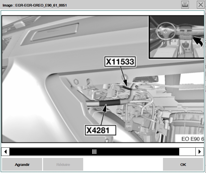

Bonjour a tous, aujourd'hui je recherche les schémas électriques du fusible 61 habitacle d'une bmw e90 année 2005.
163cv 2.0d boite manuelle svp.
J'ai débranché la lumière du coffre, de la boîte a gant et l'écran gps mais il saute tout le temps, j ai un court circuit et sans schéma c'est compliqué merci a vous et bon dimanche.

J'ai ça qui traine.
Type de fichier : jpg Sans titre.jpg (11,5 Ko, 16 affichages)

J'ai ça qui traine.
Merci pilouf pour ton aide, on voit pas bien ta pas une meilleure qualité stp

C'est mieux ??
Type de fichier : jpg Sans titre.jpg (63,0 Ko, 20 affichages)

La c'est bien [emoji6] merci a toi.
Donc j'ai un court circuit au niveau des fils et non des éléments. Je pense que je vais devoir démonté et suivre le faisceaux

Il faudrai que je trouve x4281, quand je débranche les lumière et l'écran sa saute encore

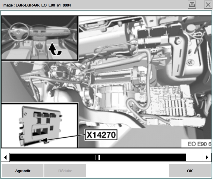

Avec les infos que tu as donné (je n'ai pas reçu de MP)
X4281 :
X14270 :
X14272 :

Rebonjour, donc c est quand je branche x14271 que sa saute. Si quelqu un a ce schéma svp sa serait cool [emoji4] merci en tout cas

X14271 n'est pas protégé par le fusible F61.
Pourtant il claque que lorsque je branche x14271.
La personne vient de me dire qui la eu une panne de batterie et en mettant les pinces il a inversé la polarité [emoji17]

Envoyé par Maimeun Voir le message
Envoyé de mon SM-G965F en utilisant Tapatalk
Les seuls connecteurs qui sont protégés par le fusible F61 sont :
- X14270
- X14272
- X4281
De quel connecteur parles tu ?
En revanche une inversion de polarité, le JBE n'a sûrement pas apprécié,
peut être pas que lui d'ailleurs.
