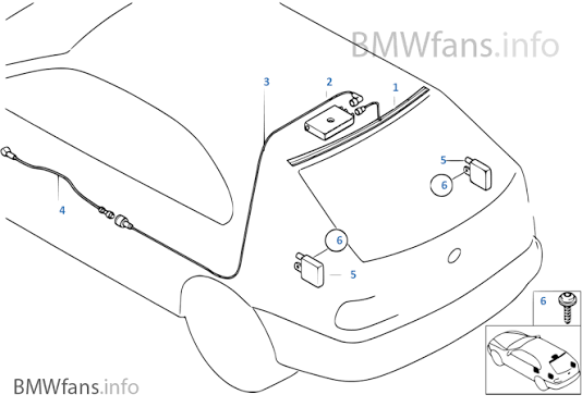

L'antenne et le boitier de réception du signal de centralisation à distance sont bien les pièces 1 et 2 sur cette image ?
Salut oui c est bien ce boîtier le récepteur.
