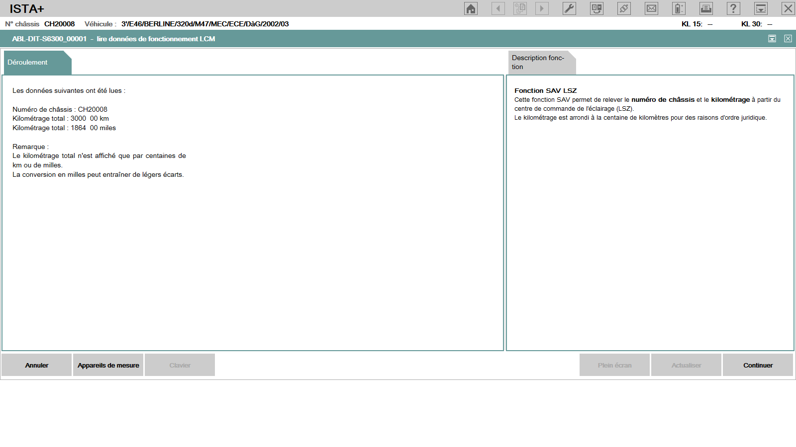

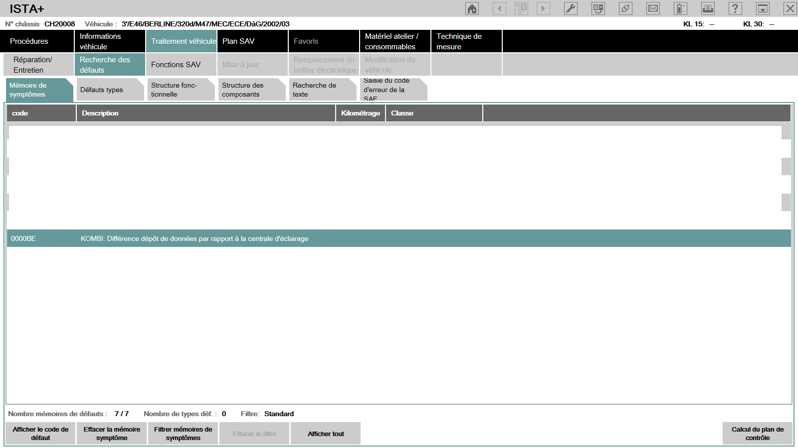

Vieux 19/11/2020, 15h59   #19
Messages: 2 303
voilà quelques screens pour illustrer
J'avais aussi un descriptif qui expliquait clairement qu'une fois 300Mks passé,
il était normal d'avoir ce DTC parce que la centrale LSZ ne comptait plus,
mais j'arrive pas à remettre la main dessus dans ista,
c'était certainement une version antérieur d'ista que je n'ai plus.
