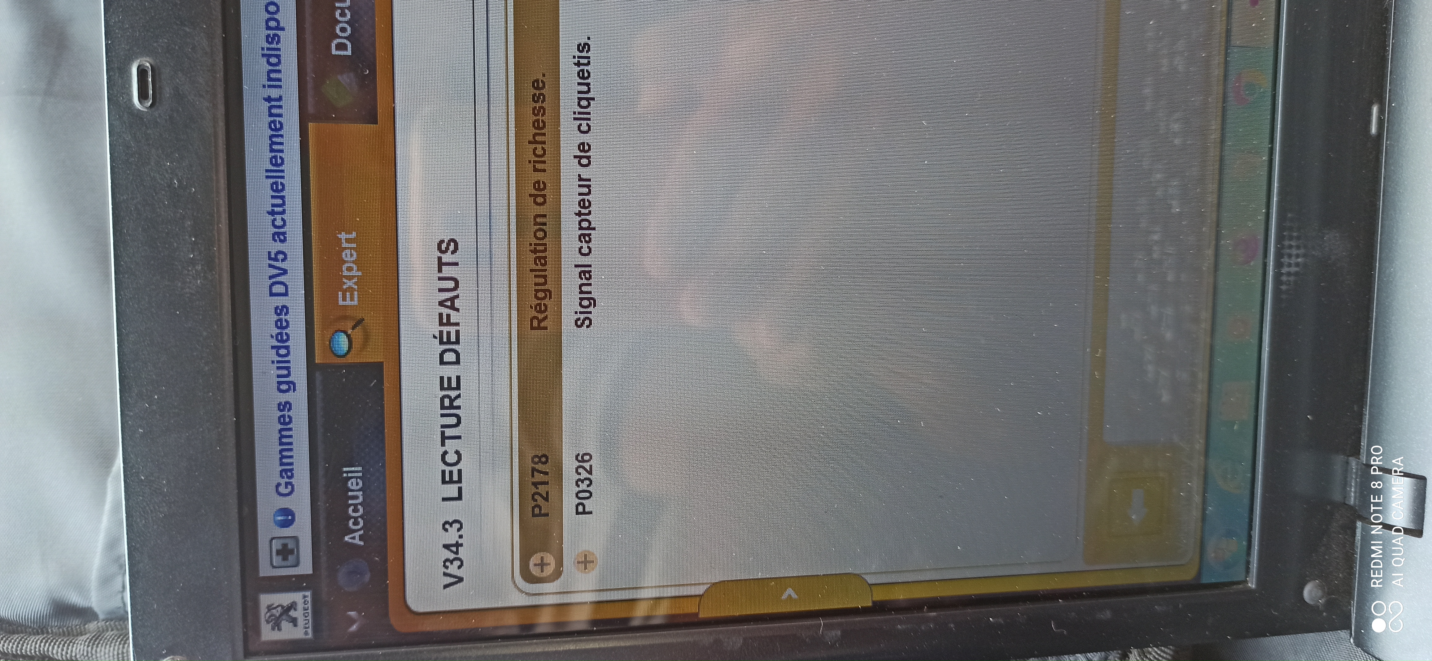

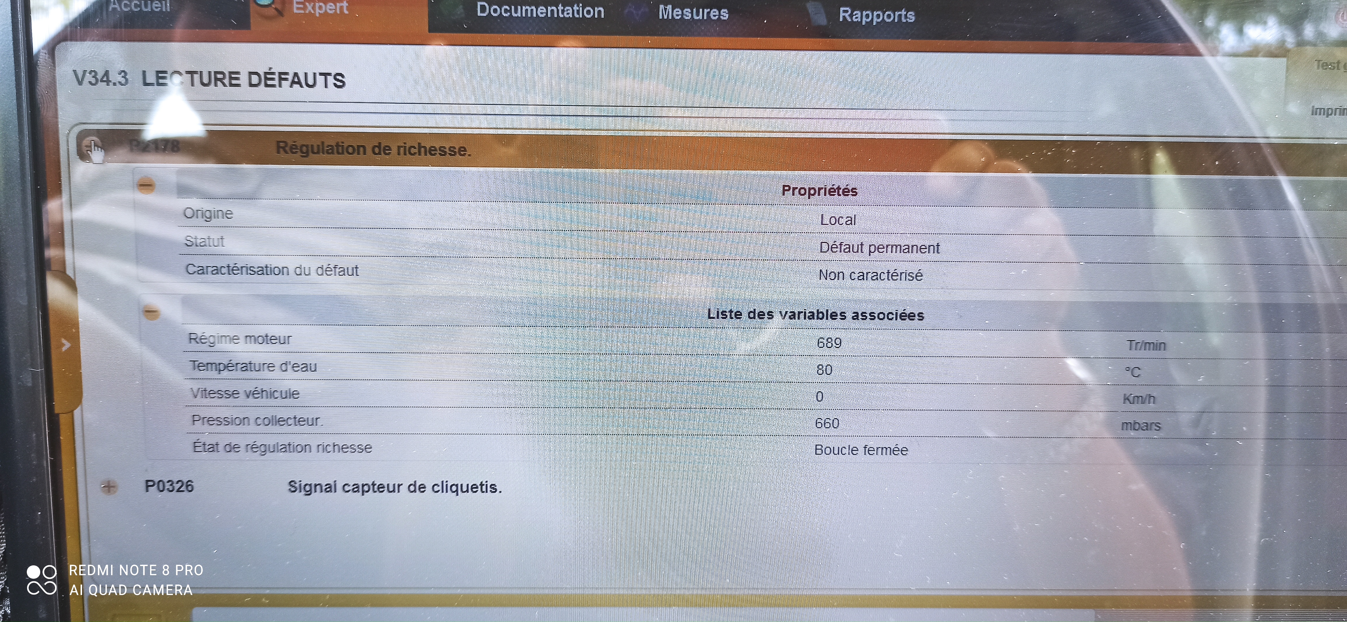

Salue je cherche la solution de se problème
Voiture Peugeot 206+

Soucis de richesse donc a controler pression essence, injecteurs et lambda car elle passe bien en boucle fermée ainsi que le catalyseur

Salue j'ai changé la sonde oxygène

Tu peux aussi contrôler qu'il n'y est pas de fuite/prise d'air sur ton circuit d air.

Ca peut etre le capteur de cliquetis ou le connecteur du capteur qui est HS , ce capteur est fixe par une vis sur le bloc moteur
