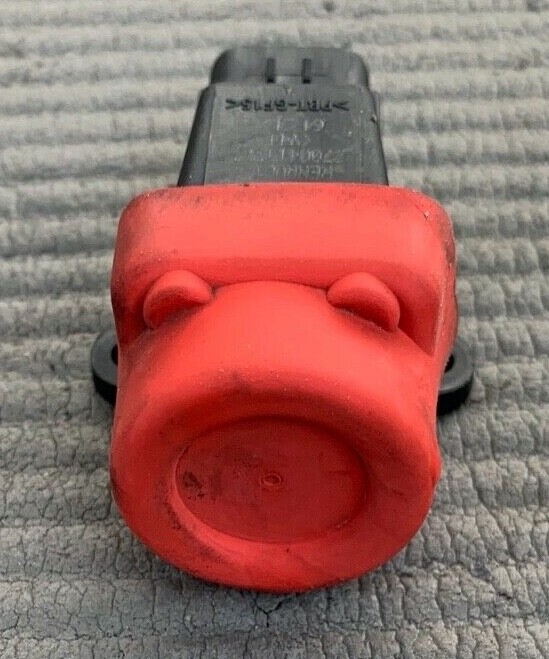

les capteur de choc chez renault ca resemble a ceci :
mais vue la description de ton 1er sujet , ces casi sur que ces les boitier airbag qui foute la merde ;)

merci bcp pour ton retour mai sur les Renault trafic 3 de 2022 Ya pas de capteur inertie je vais creuser impeux plus le calculateur airbag .
