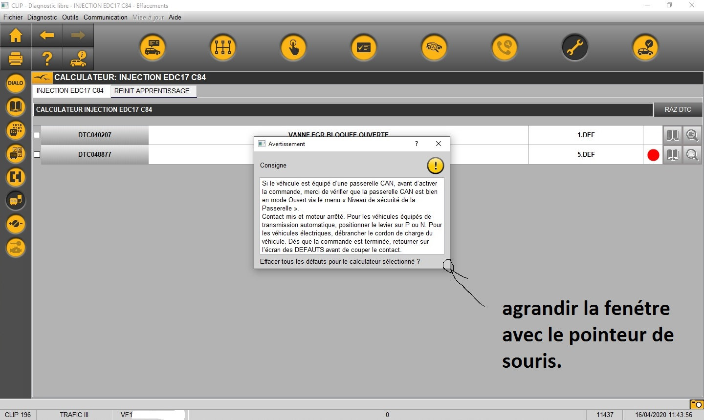

Par hasard,
Si tu le fait avec la v194 et 195.
Il faut soi agrandir la fenêtre vers le bas (ou il y a le message) ou effacer les dtc de tout les calculateur avec l icône toute en au à droite.
C est un beug

Bonsoir comme le dit JulienP depuis la v194 les idiots de chez Bosch ont mélangés volontairement le message réserver a la clio5 à toutes la gamme.(logique tu es chez Renault niveaux informatique c'est des taches)
Donc il faut bien agrandir la fenêtre pour pouvoir avoir accès à l'effacement des DTC.

voici des copies d’écran

j 'ai reussi à agrandir la fenetre j'ai raz dtc de ce fait ,je refais derriere un scan, tout est ok (can v1 et can m).je verrouille les portes ,j'attend un peu .je reouvre et met le contact et PAN !defaut ecrit au tableau de bord :injection à controler .je refais un scan,le defaut: "pression pompe amont" en orange clignotant (avant il etait rouge fixe) .je lance le moteur le defaut disparait et le vehicule fonctionne nickel !!!et pareil à chaque fois que je coupe le contact et que je rallume ,bizarre non .@+
