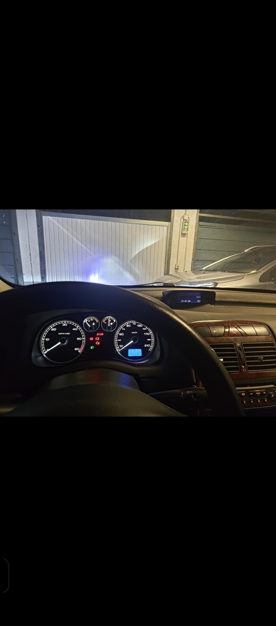

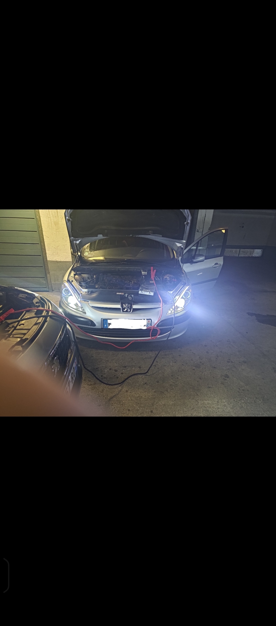

Petit retour off 100% fonctionnel pas de défaut rien merci Phil
Comme ça je continue les petites modifs sur ce véhicule je suis sur phase retrofit de ce véhicule dont le proprio un pote à moi a failli l'envoyer a la casse après embrayage hs et je les motiver pour le remettre en état et bien plus
Surtout il y a un côté sentimental c'était la voiture du papa décédé.
Embrayage changer
Phare avant modifié par moi
Phare arrière phase 2
Compteur passage en blanc plus affichage blanc sur fond noir
Partie mécanique amortisseur frein avant arrière entretien complet
Passage en jante bientôt
Installation autoradio Android avec toute les options tel que diag directement dessus connecter a elm sur obd.
Bref le maximum d'amélioration la il est déjà bluffer du résultat.
Petite photo :
