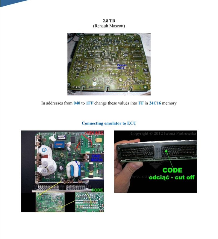

Bonjour à tous
Me voila coincé avec mon véhicule, un Renault Mascott de 2003, moteur sofim 2.8L 150 dci.
Il ne démarre plus et plus de communication avec l'ECU ( avant je pouvais )
Vérification de tous les fusibles, câbles, relais... L'anti démarrage c'est OK !!
Une raison de plus qui me fait penser à l'écu mort c'est la commande de la pompe de gavage qui n'est plus faite par le calculateur. si je court circuite le relai ça pompe bien mais ça ne démarre pas.
J'ai chopper un calculateur à la casse et je l'ai envoyé chez un réparateur ( qui a mis 1.5 mois à me le renvoyer ) il a dessouder l'eeprom de mon calculateur et remis sur celui de la casse.
Ça ne fonctionne pas.
Tout les réparateurs que je contacte me dise qu'il ne test pas les calculateurs, mon ktag ne lit pas ce type de calculateur bosch ms6.3
Quelqu'un peut-il m'aider, je sèche la ?
Un conseil, une bonne adresse de réparation fiable ?
Je peux envoyer les calculateur si besoin
Merci d'avance pour vos lectures.
