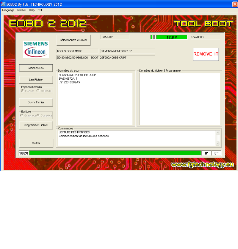

Bonjour à tous
Après quelques péripéties sur ce sid806 me voilà de retour :)
Un grand merci à television qui m'a grandement aiguillé par téléphone ce midi,c'est un gars super compétent et très sympa ,à prendre des nouvelles sur mon affaire.
J'ai d'abord commencé par injecter la flash avec I/O terminal,ok écriture terminé d’après mon I/O aucune erreur.
Mais ça démarre pas le démarreur ne se lance pas!!!
C'est l'écriture,le checksum qui n'est pas bon ???
Plus de com avec l'écu sur diagbox.
Bon je demonte l'écu et décide de lire en boot mode avec FGtech (Et non en bdm comme j'avais dit hier lol)
Ecu non reconnu en faisant données ecu,j'injecte le fichier erg off checksum ok ,C'est bon écriture ok,je refais données écu et ça donne ça yesss
[IMG][/IMG]
Remontage de l'écu et la voiture fait vroummm
voilà un sujet résolu
Je pensais au début que c'était peut être le checksum,mais television m'a dit direct que c'était I/O terminal qui avait merdé,même avec un mauvais checksum je n'aurais pas perdu l'id.
Et il a mis le doigt dessus,car maintenant la voiture tourne nickel.
Un grand merci à doud77 pour avoir calculé le checksum et spécial dédicace à notre ami television qui m'a suivi jusqu'au bout de ce problème et ces superbes conseils qu'il m'a donné :)
Premier bug avec I/O sur siemens que je ne comprends pas d’ailleurs,mais parfois faut pas chercher a comprendre,juste rebondir ;)
Merci,merci,merci

Envoyé par smart057 Voir le message
Salut angel59,dit moi je cherche a lire ce calculo en boot mais je n'y arrive pas,j'utilise fgtech v53 et v54,je dois mal m'y prendre ,comment la tu lu?
Bonjour smart057 ça marche chez moi,fais nous montrer une photo de ton montage.
