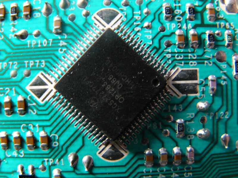

j aurais besoin de savoir
lequel de ces composants a en memoire les kilometres
http://i84.servimg.com/u/f84/09/02/92/32/p1110612.jpg

s'est la deuxiem 0D66J mcu lier avec upa

tu veux moudifier le km danc il faut lire micropross 0D66J pour modifier Il pourrait aussi pour lire avec orong

salut si tu regarde sur le composant en question il y a un gros M donc il te faut un programmateur pour Motorola ( ex Xprog, UPA progammer) après pour le logiciel demande au pro sur TE, je n'ai pas assez de connaissance dans le domaine

avec CARPROG + A10 - Motorola Adapter Câble (Motorola MCU programing adapter ) çà marche aussi.
