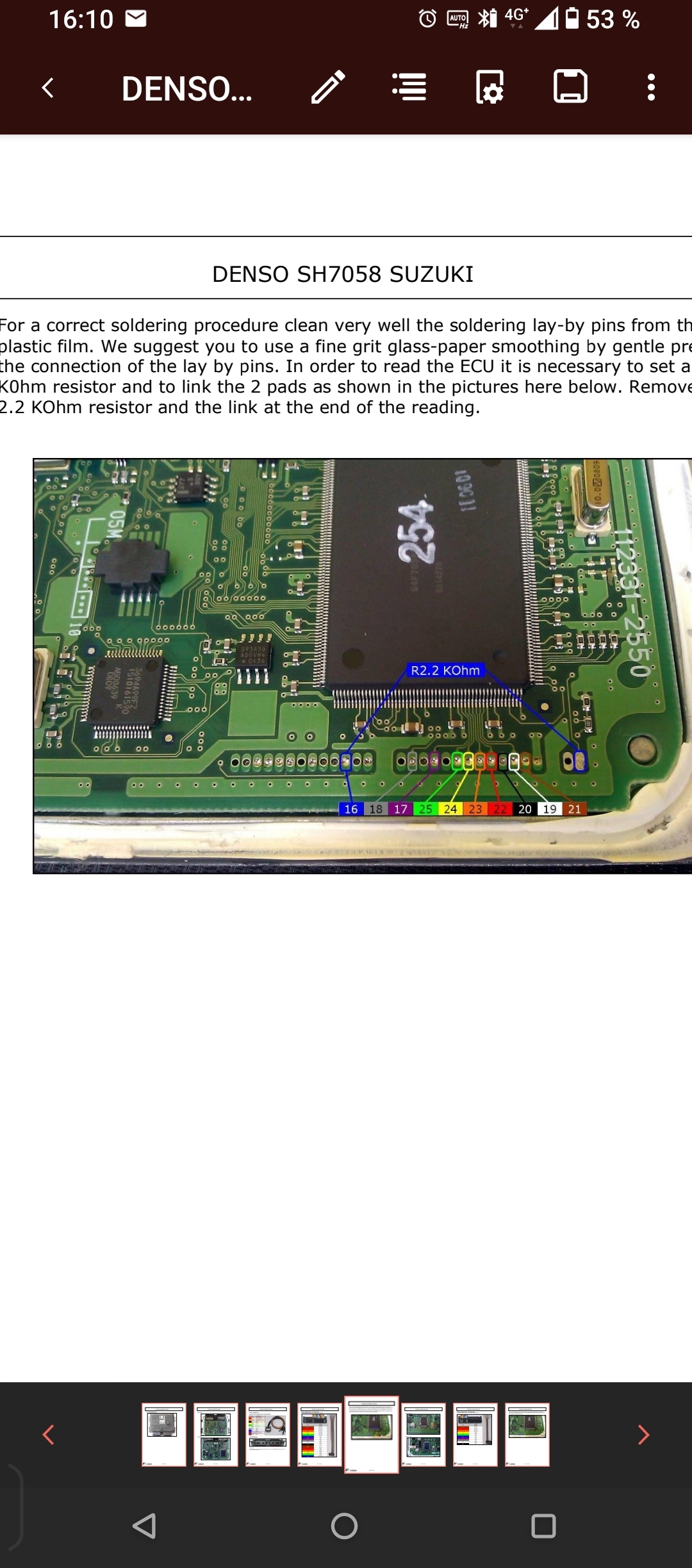

Petite photo de la carte pour voir tu doit pouvoir souder pour le jtag aller courage
Ça c'est sur Suzuki par exemple
