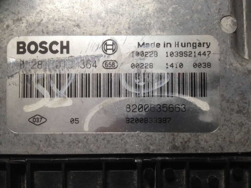

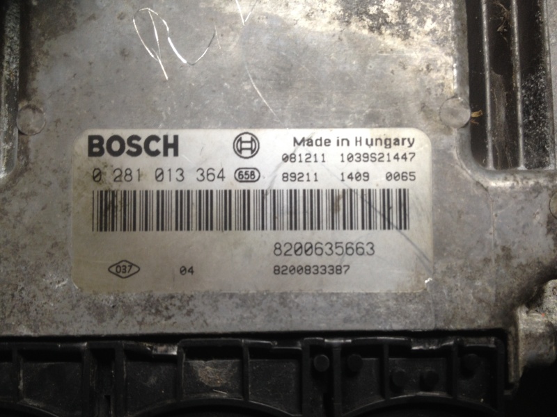

Je vous poste les 2 photos des ecu ori et occasion,car certains numéro ne sont pas pareil,mais je pense que l'essentiel est bon.
Ecu ori hs
[IMG][/IMG]
Ecu d'occasion
[IMG][/IMG]

Bon je pense avoir trouvé le soucis,je suis retourné au master,contrôlé les alim de l'ecu c'est ok.
L'écu d'occasion vient d'un Nissan,à la clip je n'ai pas communication segment défaillant entre OBD et injection,j'ai essayé avec Delphi et j'avais la patate de défaut defaut elctronique interne et beaucoup d'autres.
J'ai pensé a un problème au niveau de la flash,comme je n'avais pas pu récupérer la flash de l'écu d'origine,j'ai donc décidé de swapper l'AM58 ori sur l'écu d'occasion,travail minutieux mais payant car lorsque j'ai comparé la carto en relisant avec CMD bien c'est pas la même architecture,plus de map pour le Nissan et beaucoup de différence.
Demain matin l'écu sera remis en place et je me ferais un retour ici même
cdlt angels59
