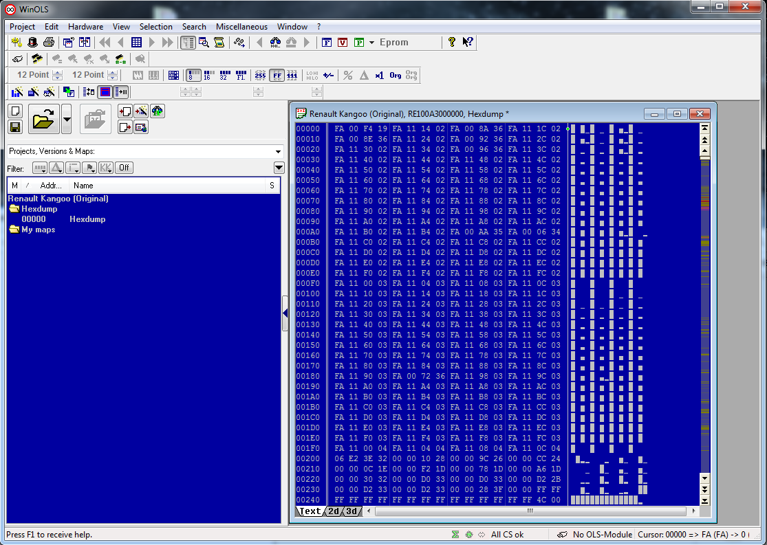

salut les amis
quelqu un aurais ce fichier de sirus32 sur son pc stp?
s110130088
8200109024
8200044437
un fichier qui a été lu avec ktag de préférence
---------- Post added at 12h52 ---------- Previous post was at 12h47 ----------
plusieurs fichiers trouvés sur le forum,mais checksum non reconnu par ktag.
winols 1.5,winols 2.24 et ecm ne trouve pas le crc.

Slt gg!
Bizarre ton truc, le fichier que je t'ai envoyé est reconnu sur winols 2.24!
