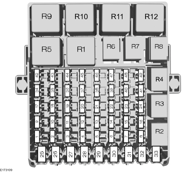

le fusible 30A correspond a l'alimentation electrique du start and stop
---------- Post added at 07h33 ---------- Previous post was at 07h31 ----------
https://www.fordservicecontent.com/i...3109_EUR&t=JPG
le f28 exactement
Sebtyty34 est déconnecté   Réponse avec citation

je viens de tester, il gere aussi l alimentation de la clim et de l'autoradio et le voyant clignotant rouge sur le compteur

Bon ca y est j'ai trouvé le coupable, le fusible f21 de l'autoradio j'entendais des pock dans les hauts parleur a interval irrégulier et le multimètre s 'affolait et passé de 260ma à 480ma et en enlevant le fusible au bout de 5s le multimètre affiche 20ma donc bonne valeur pour un véhicule à l'arrêt et surtout en veille, 45min pour ce ford transit courrier
