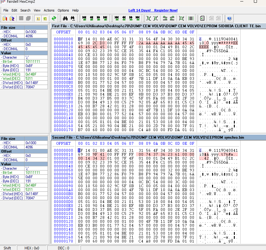

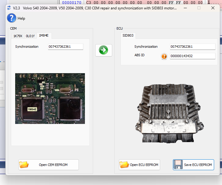

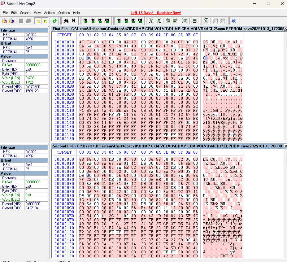

J'ai eu la personne au tel, il m'a refilé les fichiers et effectivement la synchro et ID ABS ne sont plus dans l'ECU moteur, comme on peut le voir sur ton image.
Pour le moment, pas de retour
si tu veut on se MP, pour voir si on trouve la meme synchro?
---------- Post added at 13h25 ---------- Previous post was at 13h20 ----------
Ce qui est bizard c'est que ton soft indique synhro OK alors que dans le dump en dessous, ca ne l'ai pas?

la synchro c'est moi qui lui est fait et si le prix n'est pas très cher c'est que je n'est pas voulu l'assommer financièrement c'est pas mon genre jai voulu rendre service, des synchro de se type j'en déjà fait plusieurs c'est pas bien compliqué mais a priori la sienne ne fonctionne pas ? pourquoi j'ai pas la voiture on peu pas vraiment savoir si le problème viens vraiment se sa ? ou alors l'id abs n'est peu etre pas le bon ??
il me harcèle pour avoir ces fichiers alors que les fichiers transmis CEM et EEPROM ori son dans le lien plus haut c'est lui même qui les a posté
ci joint la photo du résultat de la synchro avec lequel j’ai déjà fait plusieurs synchro de se type sa a tjrs fonctionné

dernière précision il veux le fichier eeprom que j’ai synchronisé suffit de lire son ecu il est dedans mais apriori il ne le comprend pas
Je le comprend, sauf que je n'ai rien pour lire l'ecu : moi je te demande (ce que tu m'avais promis de faire)
1) lorsque je t'ai renvoyé pour la 2 eme fois l'ecu : il y avait quoi dans l'ecu ? tjs la version synchronisée avec l'id abs ? ou c'était de nouveau vide ? ?
=> Cette info m'aiderait à comprendre...
2) tu as refais une 2 eme synchro, en changeant l'ordre d'ecriture car selon toi sur certaines voitures il faut inverser : pourquoi pas....: j'aurai voulu que tu me donnes cette version pour pouvoir la comparer (ce que propose ton pote) et ainsi avoir l'assurance que ton job etait ok et que le soucis ne venait pas d'ailleurs.
