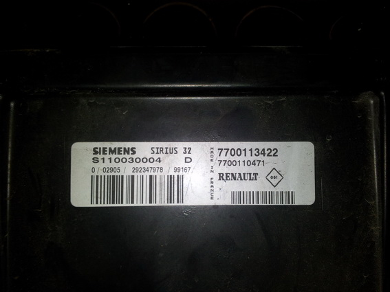

Bonsoir à tous,
j'ai une clio 2 1600 16v avec un ECU SIRIUS 32 (pas N) qui a un problème d'immobiliseur.
Je me suis dis: "bon rien de grave, boot mode pour le lire, un coup de Volta ou d'IMMOtool Tlemcen et le tour est joué..."
lecture impossible en boot ! bon je déssoude la 29F200, pas le choix...
un coup de Volta, remontage => merde ça marche pas !
pourtant les 2L 16v en SIRIUS32N fonctionnent...
j'ai coupé le fils 58 = pareil, la voiture démarre 1sec puis cale.
je l'ai pas relu au cas ou le dump soit modifié par l'ECU; je vais le faire.
Bref, j'ai commande un émulateur, mais il faut faire un vierge !
Comment ? Ou avec quel SOFT ?
La doc des émulateurs CARLABIMMO dis de chercher les données 54D7 ou 64C7 dans le dump et de les mettre à FFFF mais elles n'y sont pas ! Je sais pas quoi faire...
ci joint le dump d'origine, photo du PCB de l'ECU, la ref...
merci d'avance !

Quand je lis ton post j'ai l'impression que tu as fait un essai de démarrage sans couper le pin 58 ? Si c'est le cas il s'est recodé direct
ouai c'est la cas ! le pire c'est qu'en te lisant, je me suis dis "c'est vrai d'habitude je coupe la piste 58..." donc il s'est recodé ? Je relis le dump ce soir et je confirme ça. MERCI Diagnosis29 ! et sinon pour un vierge ? car j'ai un SIRIUS 34 pour ma clio RS a faire pour avoir un ECU SP98 et un E85.

pour moi je vois une puce can sur ton ECU donc emulateur obligatoire
a confirmer ......

salut pas de can sur se sirius entoure en rouge y a pas de puce can je viend de faire ton off demmarrage ok avec emulateur chinois teste sur une voiture sans emulateur pas de demarrage tien ton off avec emulateur tien la photo du calculo que je vient de faire avec emulateur

pour moi non, comme les 32N, il y a un composant SOIC 8 non soudé en haut à gauche, donc non CAN... mais je peux me tromper !

il est pas en can jaurais pas demarre avec c ette emulateur mets mon off fais a partir de ton fichier plus emulateur coupe 58 et c est partis

Merci Bbert ! c'est un OFF ou un VIERGE ? avec quoi tu l'as patché ?
Diagnosis29, je confirme, je viens de le relire, il s'est recodé ! 1535 octets différents !
j'ai commandé un émulateur haut de gamme (CAN compris), je vais peut être recommander une chinoiserie et me garder le gros...
Bbert, t'as essayé un OFF fait avec quoi sur ton SIRIUS sans émulateur qui n'a pas fonctionné ?

J'ai la réponse => avec immotool... donc c'est pas un vierge, mais un OFF

j ai fais le off avec ton fichier demarrage ok avec emulateur ligne58 coupe j ai debranche emulateur et pas de demarrage je remets emulateur et demarrage ok
off ou vierge sur sirius 32 c est pareil si tu coupe pas ligne 58 sa se recode comme un vierge
si tu veux un 1.6 16v 110 ch sans emulateur j en ai un

Je confirme Bbert90, ça fonctionne avec un ému chinois... Je l'ai branché comme toi, par contre avec du recule, je me demande si il ne serait pas préférable de trouver un 12V régulé dans l'ECU, pour éviter que l'ému crame en montant l'alim à 14.5V (charge alternateur). On verra bien le temps que ça dure...
