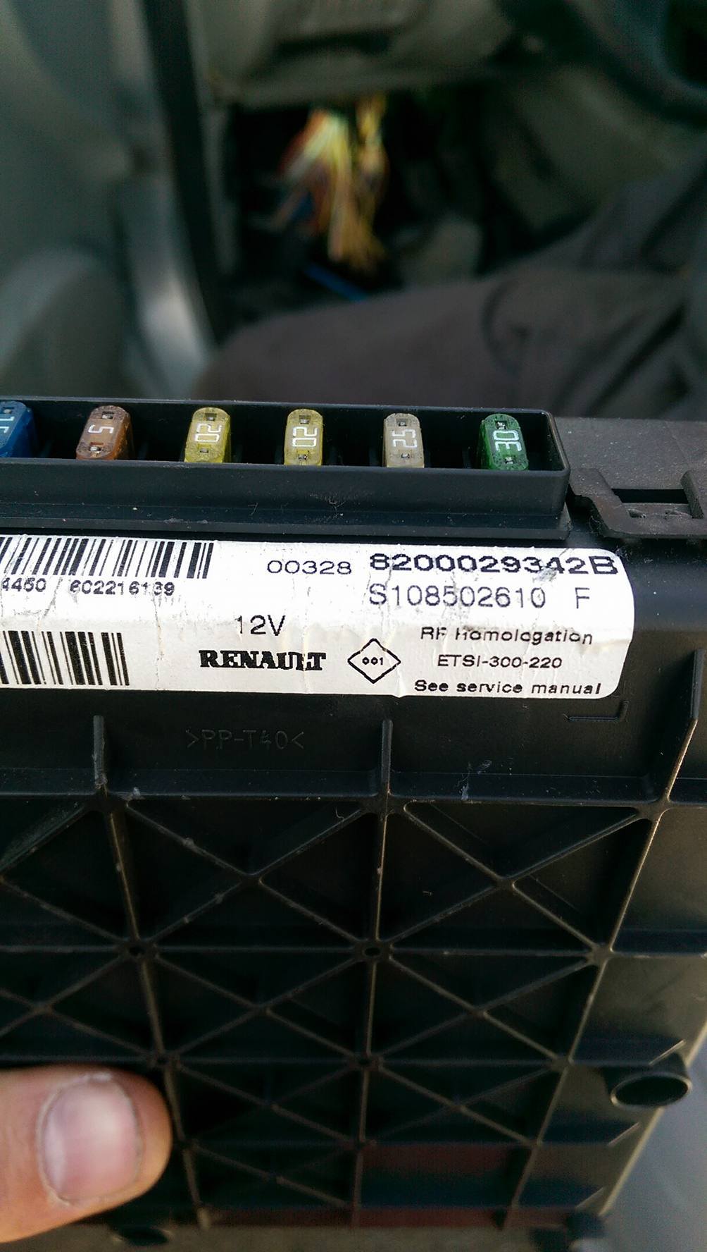

hello a tous , voila n'ayant jamais fais de vierge sur uch voici les photos .
quel eprom est - ce qui faut lire ?
avec un gq4x c'est possible ?
merci d'avance

Non lamis ton gq te servira a rien processeur Motorola.
Envoyé de mon SM-A510F en utilisant Tapatalk
Il faut quoi comme matos pour lire cela ?
Il y'a quoi comme matos fiable

Théoriquement xprog upa apres je le fait pas avec ca mais en obd . Tu devrais pouvoir le faire avec xprog en dessoudant le mcu et avc le support hc05

D'accord car enfaîte avec UCh origine j'ai clignotants qui marche pas où un seul qui marche je me souvient plus
En mettant un autres uch tout marche .
Y'a t-Il un relais à changer dans uch ? Y'a pas de trace de chauffe ou autres

Tu swap la motorolla et l'affaire est joué ;)

D'accord je vais tenter sa le temps que je commande un xprog .
C'est la grosse puce en bas au milieu c'est bien sa ?

Oui c'est bien ça ;)

Y'a une buse pour station air chaud pour dessouder ? Ou une technique ? Jusqu'à maintenant j'ai eu à faire que du soic 8 c'est simple :) Mais la c'est un peux plus difficile

Tu soufle a la station d'air chaud assez pour que le processeur vienne sans degager les pistes
Nettoyage des pistes a la tresse et au fer a dessoude
1 peu de flux a souder a mettre sur le pcb
Tu pose le processeur
Tu mets de l'etain sur ton fer
Tu place correctement ton processeur rt tu viens souder 1 premiere pate
1 fois en place tu fini les autre pattes
Verifie a la lampe loupe toute tes soudure et c bon.

Souffler c'est une chose mais avec une fine buse ou grosse ? Le tour des côtés en soufflant ou tout le processeur en hauteur en soufflant les 4 côtés en même temps en mettant du flux pour pas trop chauffer ?

Petite ou grosse buse peu importe faut juste ne pas seterniser exactement au mm endroit
Il faut souder sur les soudure et pas sur le processeur.
Ps :le flux c pour la soudure pas pour dessouder.

Tu peux utiliser un support plcc52 en cms tu as juste a bien nettoyer les pate du hc05 et clips dans me support beaucoup plus fiable que la soudure des pates retourner. Tape sur google plcc 52 cms pas traversant. ..

Sinon le clone xprog 5.50 il est fiable la dessus ?
Je vais le commander je pense si les bien

salu j ai deja eu affaire a ce genre de puce et je trouve que c les plus dur . le mieux deja pour lire upa avec adptateur ca passe nikel. et comme dit notre ami rojat le mieux c de mettre support plcc52 plus facile a souder et puis tu clipse ta mcu et surtout souder flux c beaucoup mieux car avant je faisais ca sans flux depuis que j ai prix flux mob39 c nikel
