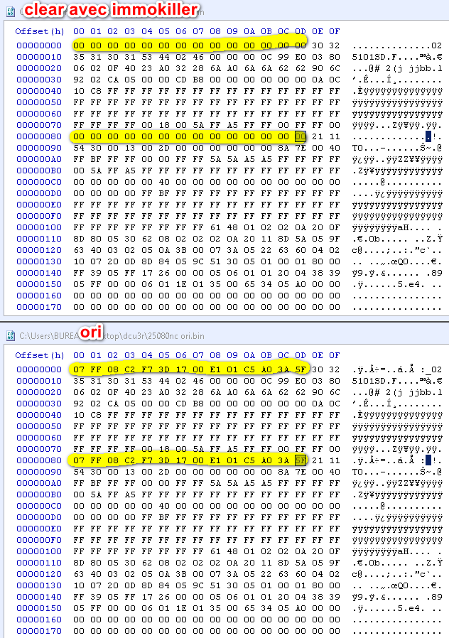

voici ce que fait immokiller en clear[IMG][/IMG]

Sa doit fonctionner aussi attend je regarde un truc..
je viens de faire un vierge sur un fichier avec un autre logiciel sa fais comme mon vierge post 43..
