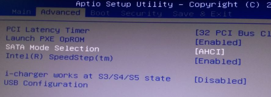

Vieux 26/11/2015, 14h30   #177
Simple
Avatar de Simple
Localisation: NA
Messages: 279
Thanks: 6
Thanked 417 Times in 80 Posts
Pouvoir de réputation: 22
Simple has much to be proud ofSimple has much to be proud ofSimple has much to be proud ofSimple has much to be proud ofSimple has much to be proud ofSimple has much to be proud ofSimple has much to be proud ofSimple has much to be proud of
You are probably using AHCI NOT IDE controller....
Change the computer BIOS settings from AHCI Hard disk controller to Legacy or IDE...
If it works, please confirm..
Simple est déconnecté   Réponse avec citation

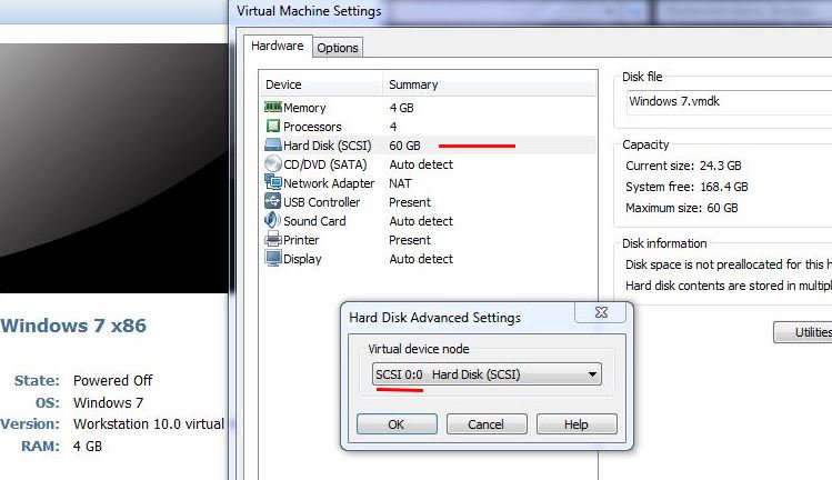

Vieux 26/11/2015, 17h40   #179
binhex
Avatar de binhex
Localisation: Gard
Messages: 595
Thanks: 246
mon bios est OK,je pense.
http://www.zupimages.net/up/15/48/4e6j.jpg
j'ai installé sous Vmware et win7 x86 (pensant ne pas avoir ce problème
qui ennuie tout le monde) , pas de chance j'y est droit moi aussi !
ce diagbox est une vrais plaie !
http://www.zupimages.net/up/15/48/zqis.jpg
par contre je n'ai pas bien compris tes instructions ?
