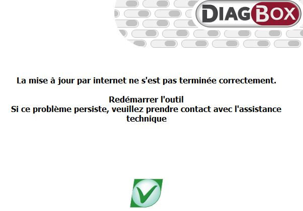

Par défaut plantage diagbox apres udate 8.38 ?
salut a tous.
un soucis avec diagbox, il fonctionnait tres bien jusqu'a ce que je décide de faire la mise a jour 8.37 ver 8.38 !!
(avec le fichier mise a jour 8.35/8.38...Simple)
il était en 8.17 , je l'avais passé en 8.37 ,mai il affichait 8.17 (alors que je suppose qu'il était en 8.37) , car pas de soucis lors de la mise a jour 8.37...
mais en faisant la mise a jour vers 8.38 ,
impossible de le lancer apres, reboot ,il affiche toujours
la mise a jour internet s'est mal déroulé ! ?..
une idée ? merci

le message : http://www.zupimages.net/up/17/09/gpls.jpg

Try killing all DiagBox processes and repeat the installation then reboot the computer and see what happens.
Also, check your version.ini and ensure you have version=07.817

je pense que tu as le même soucis que j'ai eu... Comme te dit "Simple" je l'ai résolu en faisant un "kill" des process:
http://www.tlemcen-electronic.com/fo...6&postcount=42
(j'avais exposé mon problème à partir du post 40)

alors...je vais être un peux plus clair. (c'est vrais que cela a pu paraitre confus)
j'étais en diagbox version 7.xx (sauvegardes ect...)
j'ai suivi le tuto de Simple et je suis passé a la version 8.17
cette version fonctionnait parfaitement , puis mise a jour vers 8.37
reboot et relance de diagbox ,mise a jour réussis vers 8.37 ,mais diagbox affiche 8.17 ! ?.. mais diagbox fonctionnait.
jusqu'a ce que je tente une mise a jour vers 8.38 avec le ficher Simple (8.35/8.38) la , il y'a eu le problème.
apres avoir tenté milles et une choses pour résoudre le problème y compris celles proposé plus haut , rien n'y a fait !
j'ai alors remis en service ma version 7.82 (sauvegarde)
maintenant Diagbox en version 7.82 fonctionne parfaitement , je vais gardé cette version et oublié la "8"
question : pourquoi cette version dite..."8" ? , et ma version actuelle 7.82 correspond a quelle version en "8.xx" ?

I know that these updates work; they worked for me and many others. I don't know what you have done or forgotten to do such that it did not work. But keep in mind that for a successful file copying over the originals, processes need to be killed, and for a successful operation of DiagBox, they need to be working.
In many cases with software issues, the problem is behind the keyboard!! try again..
