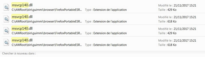

Et bien moi j'ai un petit souci et franchement je tourne en rond depuis plus de 4 heures :35::33::32:
J'installe ce super soft sur un PC portable ACER I5 sous Win 7 Pro x32 propre et sans anti-virus et bien sur avec l'UAC au minimum.
Je lance donc l'installation qui a duré un bon moment tout de même sans que la barre du curseur n'avance pendant plus de 15 minutes puis à un moment ça à mis que l'installation était bien faite donc je poursuit et vais récupérer ma clé et l'envoie pour avoir mon code d'activation, jusqu'à là je dirais pas de souci....
Je reçois donc le code d'activation et le rentre, nickel :lock1::lock1::d Mais bien sur et il y a souvent des MAIS... le soft veux ce lancé et j'ai une petite fenêtre qui m'indique qu'il manque 1 fichier (DLL) et me dit aussi de relancé l'installation pour corrigé le souci apparemment, je m’exécute bien sur et la tout ce passe bien pendant la nouvelle installation qui à tout de même durée pus de 45 minutes :001_07::001_07::001_07: et pendant ce temps là j'étais en train de :hail::hail::hail: mais tout ce passe bien encore et le message que tout c'est bien passé nickel, par contre là le curseur VERT d'avancement de la procédure avancé bien selon les phases de l'installation.
Donc je redémarre le PC comme je fais toujours après une installation d'un soft et je lance encore le soft avec exécutable sur le bureau et là toujours pareil, il manque ce fichu fichier DLL :banghead::banghead::banghead:
Et pourtant je ne comprends pas car je suis allé voir dans de dossier C:/AWRoot/ et les fichers DLL y sont bien ???
Si quelqu'un s'il vous plaît aurait la solution je suis preneur :hail: et je l'en REMERCIE par avance.
Je vous mets les photos des copies d'écran que j'ai prise.
https://zupimages.net/up/20/16/n9vf.jpg
https://zupimages.net/up/20/16/u4qy.jpg
Salut, va sur le poste de Boukrama (page 11 #152) et installe "All in One Runtimes Version 2.4.9" et tes DLL pourront être interprétées.

Bollide 17/04/2020 20h59
MERCI je test et reviens vous tenir informé ;)
Bollide 17/04/2020 23h17
Envoyé par Bollide (Message 777715)
Bon effectivement c'était bien ça le souci, donc tout fonctionne bien reconnaissance et mise à jour de l'interface nickel, il ne me reste plus qu'a testé sur un ou plusieurs véhicules anciens et récents et je reviens vers vous pour un petit retour :d:d:d
