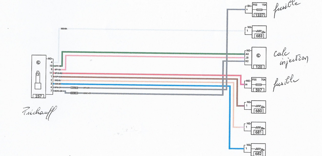

Voici le schéma pour une Talisman équipé d'un moteur R9M. Je pense que celui doit être identique à un Trafic.
Pr'echauff0001 — Postimages
https://i.postimg.cc/KzV0y4tG/Pr-chauff0001.jpg
Bon courage

Désolé je n'avais pas vu ton message plus tôt, j'ai testé les bougies qui sont ok mais aucun courant n'y arrive pour les alimenter.
J'allais donc commander le boitier de préchauffage mais sur ton schéma je vois qu'il y à 2 fusibles… (je n'en ai contrôlé qu'un seul).
Donc prochaine étape contrôle du 2eme fusible peut être qu'il me fera économiser un peu d'argent…
Merci à toi !
