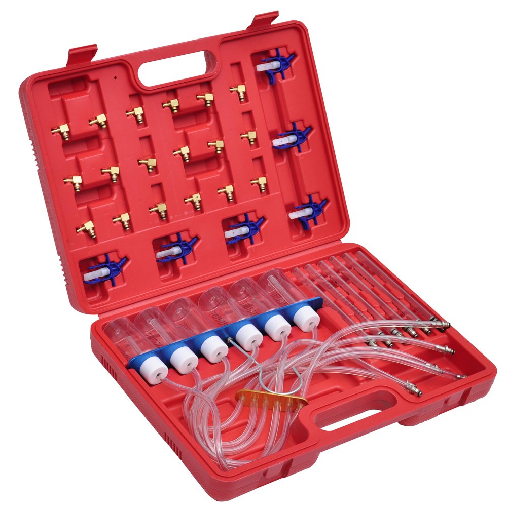

Quel était le volume des flacons de test ?
si c'est des flacons comme ceci
s'il sont rempli en 2 min ... il y a en effet un problème ...
sur les injecteurs mécanique, on pouvait les contrôler facilement à l'aide d'une pompe à tarer, il suffisait de controler la pression d'ouverture et la forme du jet.
sur des injecteurs de tdci ... c'est de la hp donc a par aller les faire contrôler/réviser chez un spécialiste ... je connais pas de solution.

Envoyé par lex Voir le message
Bonjour oui c'est exactement là même valise
