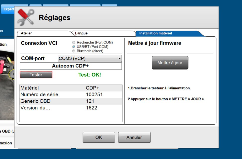

Pour les VCI :
-DELPHI CDP+ simple PCB SD 100251 rev1.0 FCC PVH0946 IC 5325A-0946
-SNOOPER + 100251 rev1.0 FCC ID : PVH0946 IC 5325A-0946
Allez je relance la vm :)
Alors j'ai plus wow -_- j'ai seulement autocom la vm la, voici un screen avec mon VCI DELPHI CDP+ mise à jour effectuée via ce même logiciel autocom.
(le snooper+ est à jour aussi).
J'ai regardé si je ne trouvais pas l'équivalent du chemin C:\wow5.00.8R2FRANCE\ac_diagnosis_module\data dans autocom.
Malheureusement rien trouvé :(

Le chemin que je t'ai donné pour verifier le serial number est à verifier dans Wow( 5.00.08 ?? 5.00.12 ?? ) pas autocom ni delphi par contre pour une VM pas certain que tu ne fasses pa sauter ton activation en modifiant les fichiers ( je vois pas l'interret d'une VM pour installer des softs aussi basics je prefere une installation en natif )
Tu es deja en 1622 pour delphi ta sonde est reconnue donc fonctionnelle verifies quel FW pour wow
Ta sonde DS150E ne fonctionne pas avec diagbox ( ces reponses tu peux les trouver en un seul clic )
Cordialement

Alors, je viens d'upgrade avec le firmware 3200 à default d'avoir trouver le 1622MOD. Et toujours même problème d'où le fait que je veuille acheter une nouvelle interface car je doute sérieusement du matériel que j'ai.
Je vais essayer de trouver une version de wow à download et je te tiendrais au courant si j'ai le même problème.
La VM correspond à mon utilisation du pc, je peux pas mélanger n'importe quelle logiciels sur mon OS de base qui doit rester CLEAN. Ca me permet de tout isoler.
Un conseil pour l'achat de ma futur interface multi marque ?

Re
Le conseil que je te donnerais c'est investit dans un ordinateur dédié au diag ou dans un SSD, les prix ont bien baissé si ton pc le permet tu switches d'un ssd à l'autre en fonction de tes besoins comme cela tout est bien rangé et clean ( tu l'auras compris je suis pas fan des VM )
un W7X32 pro en natif mis a jour ( drivers , AIO runtimes ... ) fera tres bien l'affaire pour commencer pas d'antivirus ni de connection internet pour s'eviter bien des tracas et ensuite tu installes tes softs en natif
Je pense que tes sondes doivent pouvoir fonctionner ce sont d'ailleurs des 100251 , testes differents FW , j'ai longtemps tourné avec le FW1430 commun sur wow et delphi pour les vehicules jusque 2010/2012
si tu veux vraiment une autre sonde il y a actia multidiag qui fonctionne aussi avec Diagbox
Jeremy72 vends des originales, il est tres competant dans son domaine
