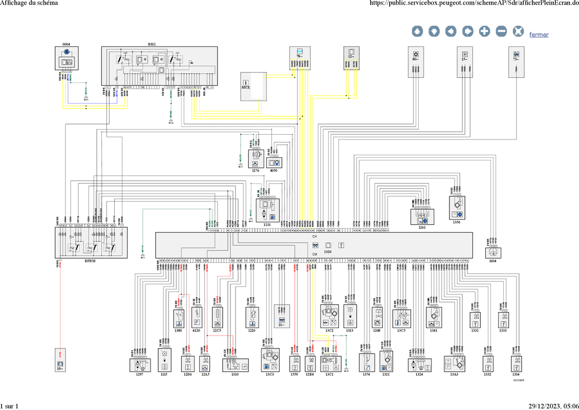

Salut Rosaire, envoi le vin si t'as tjrs besoin d'un schéma

https://i.postimg.cc/rFsdwv50/1-5-hdi.png
---------- Post added at 02h11 ---------- Previous post was at 02h10 ----------
Le capteur de pression : 1321
