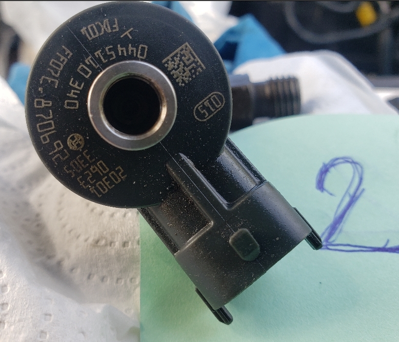

celui que tu présente en lien ne semble pas identique au mien ?
j'ai pris un truc vite fais sur google image , apres faudrai plus info , immat , numero si ya sur les connecteur etc etc , poiur essayer de trouver cela
donne photo injecteur et prise (male / femmelle ) pour voir bien la chose

---------- Post added at 14h58 ---------- Previous post was at 14h52 ----------
l'injecteur pour celui qui a demandé.

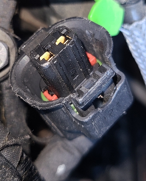

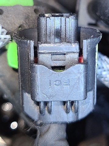

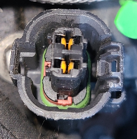

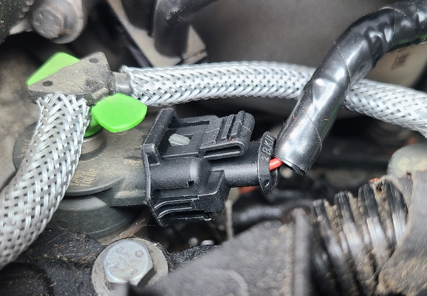

Vieux 24/08/2024, 17h19   #12
binhex
Avatar de binhex
Localisation: Gard
Messages: 595
Thanks: 246
Seat Ateca 1.6LTdi
