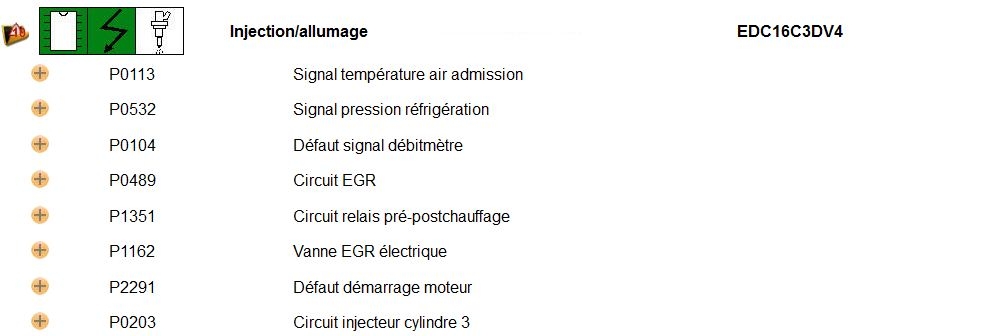

salut tout le monde j'ai un grave problem 207 1.4 hdi , moteur coupe en roulant...système anti pollution défaillant et la ne demare pas quelqu'un peux m'aider merci

Ton problème viendrais d'un colmatage au niveau de ta vanne EGR.
P0104 indique que la quantité d'air est trop importante par rapport à ce qui est prévus ce qui veut dire que ta vanne EGR est bloquer fermer alors qu'elle doit s'ouvrir.
Ceci est confirmer par le code P1162 collage de l'électrovanne au roulage.
P0489 indique que la vanne EGR est trop ouverte par rapport à ce qui est demander, d’où ton problème de calage moteur et l'impossibilité de démarré.
La première chose à faire pour solutionner ton problème est de démonter ta vanne EGR et de nettoyer celle-ci.

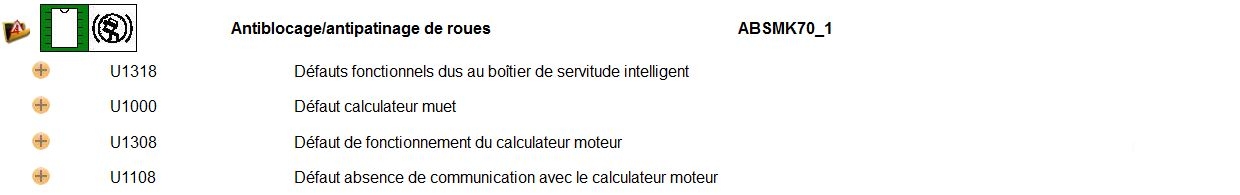

Si le démarreur tourne pas vérifié le fusible dans le bsm il est commander par celui ci

Slt l ami sa fais bcp d alim etc fais un essaye avec un autre bsm et regarde ta masse moteur etc...

J'ai eu le problème ,cherche pas ton BSM et surement la cause
Tape sur le net (Système anti-pollution défaillant et BSM)et tu va voire le problème
J'ai fait un post la dessus sur ce sujet (au niveau du fusible 1 qui alimente un relais ,il peut y avoir des traces de mauvais contact,moi il sentait le cramé
