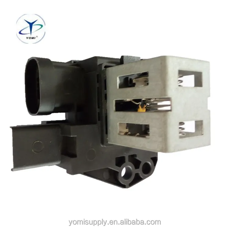

Pourquoi vérifier la résistance si la lampe témoin fonctionne.
Tu me diras cela ne mange pas de pain par contre sur ce système je ne vois pas comment tester cette résistance quel est son impédance minimale et j'ai pas l'impression que cela ressemble à une résistance.
Voir photos:

Si le Vd est mort en concession ont mes les résistances ça évite les retour.
C est le modèle avec porcelaine autour ?
Voici la photo :
Peux tu en dire plus sur ce que tu dis au dessus.

Ok c est ce modèle la. On change les résistances avec le vd car elles lâchent peu après très souvent. C est pas hyper cher
